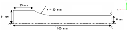

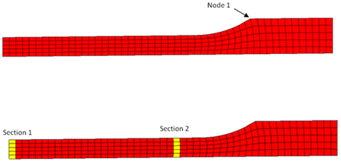

標準の引張試験片の1/4が、対称条件を使ってモデル化されます。試験片の左側の端点における速度を介して引張がかけられます。
単位は、mm、ms、g、N、MPaです。
1. 引張試験片の形状(試験片の1/4をモデル化)
2. 時刻歴用に保存されたセクションと節点

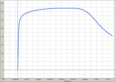

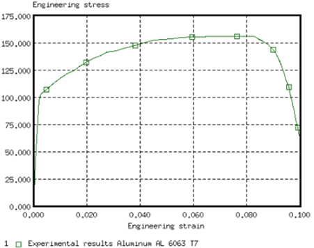

本チュートリアルでは、パラメータa、b、n、σmax(最大応力)およびヤング率を入力変数として定義します。実験テストによって得られた応力 / ひずみカーブは、図 3に示すとおりです。
3. 工学応力vs.工学ひずみカーブ(実試験結果)
シミュレーション結果については、工学ひずみは節点1の変位を参照長(75 mm)によって割ることで、工学応力はセクションのフォースを初期サーフェス(10.2 mm2で割ることで求められます。
4. 工学応力vs.ひずみのカーブ(シミュレーション結果)

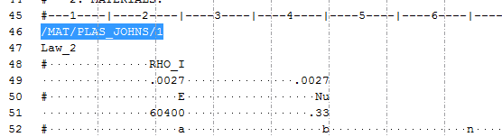

  3. File(ファイル)欄で作業ディレクトリに進み、TENSILE_TEST_0000.radファイルを開きます。
    注: RADIOSSは、プロパティに20文字の固定フィールドを使用します。

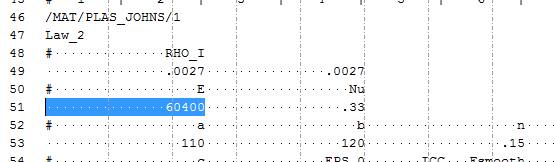

  4. Find(検索)領域で、/MAT/PLAS_JOHNS/1と入力し、をクリックします。
    HyperStudyは、TENSILE_TEST_0000.radファイル内の/MAT/PLAS_JOHNS/1をハイライト表示します。
    5.
  5. 行51の先頭からスタートして、最初の20のフィールドをハイライト表示させ、Eを選択します。
    ヒント: 20文字分の欄の選択をアシストするには、Controlを押してセレクター(20文字に設定されている)をアクティブにしてから、value(値)をクリックします。
    6.

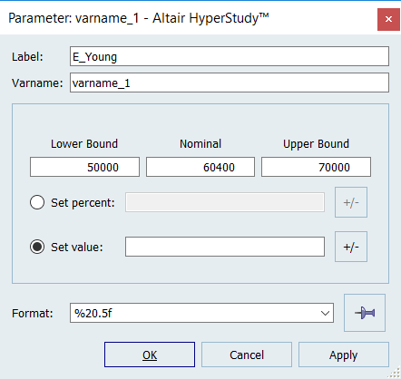

  6. ハイライト表示された欄内を右クリックし、コンテキストメニューからCreate Parameter(パラメータの作成)を選択します。
    Parameter(パラメータ): varname_1ダイアログが開きます。
  7. Label(ラベル)欄にE_Youngと入力します。
  8. 境界値を変更します。
    • Lower bound(下限値):50000
    • Nominal(初期値):60400
    • Upper Bound(上限値):70000
  9. Format(フォーマット)欄に%20.5fと入力します。
  10. OKをクリックします。

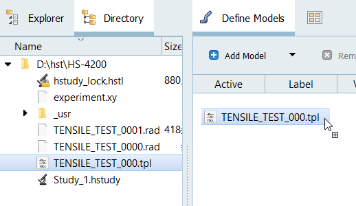

    1. Directory(ディレクトリ)から、TENSILE_TEST_0000.tplファイルをワークエリアにドラッグ&ドロップします。

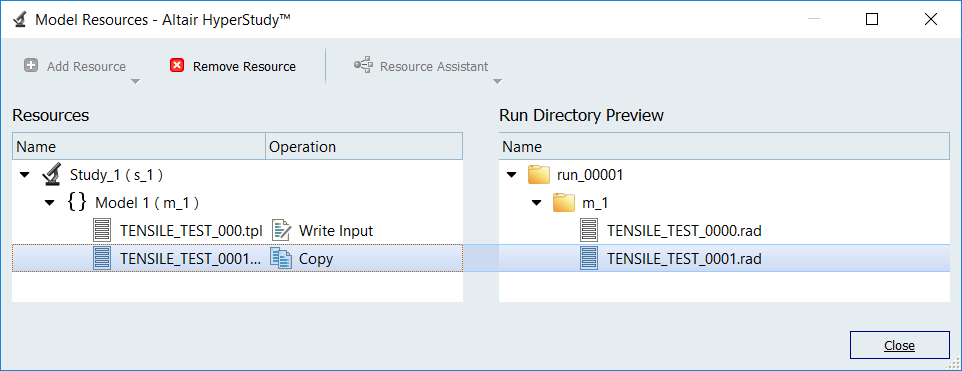

  5. モデルの依存性を定義します。
    1. Model Resources(モデルリソース)をクリックします。
      Model Resources(モデルリソース)ダイアログが開きます。
    2. Model 1(m_1)を選択します。
    3. Resource Assistant(リソースアシスタント) > Add File(ファイルの追加)をクリックします。
    4. Select File(ファイルの選択)ダイアログで、作業ディレクトリに進み、TENSILE_TEST_0001.radファイルを開きます。
    5. Operation(操作)をCopyにセットします。
    6. Close(閉じる)をクリックします。

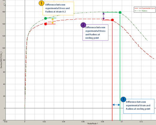

このステップでは、RADIOSS応力-ひずみカーブを実験データと比較します。
この比較においては、カーブ上の3つの特定ポイントのみに着目します。この法則では損傷はモデル化されないため、Neckingポイント以降は比較は必要ありません。
  • Strain=0.02 (1)における実験応力とRADIOSSとの差
  • Neckingポイント(2)における実験ひずみとRADIOSSとの差
  • Neckingポイント(3)における実験応力とRADIOSSとの差

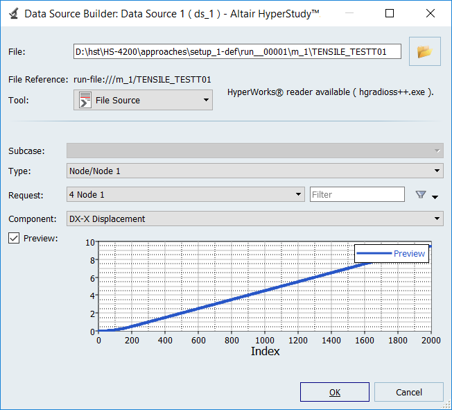

  2. Disp_simとラベル付けされたデータソースを作成します。
    1. Data Sources(データソース)タブをクリックします。
    2. Directory(ディレクトリ)から、approaches/setup_1-def/run__00001/m_1にあるTENSILE_TEST01ファイルをワークエリアにドラッグ&ドロップします。
      Data Source Builder(データソースビルダー)が開きます
    3. Tool(ツール)にFile Source(ファイルソース)を選択します。
    4. 以下のオプション群を定義します:
      • TypeをNone/Node 1にセットします。
      • Requestを4 Node 1にセットします。
      • ComponentをDX-X Displacementにセットします。
    5. OKをクリックします。

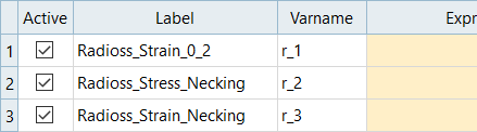

  4. 3つの出力応答を作成します。
    1. Define Output Responses(出力応答の定義)ステップをクリックします。
    2. Add Output Response(出力応答を追加)を3回クリックします。
    3. ワークエリアのLabel(ラベル)列で、3つの出力応答のラベルをそれぞれRadioss_Strain_0_2Radioss_Stress_NeckingRadioss_Strain_Neckingに変更します。

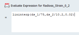

    5. Evaluate Expression(式の評価)欄で、 lininterp関数に(ds_1/75,ds_2/10.2,0.02)と入力します。
      この式は、Strain=0.02におけるひずみに対する応力を計算します。

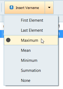

    4. Insert Varname(変数名の挿入)ドロップダウンメニューで、Maximum(最大)をクリックします。
      15.
    5. Insert Varname(変数名の挿入)をクリックします。
      関数max(ds_2)がEvaluate Expression(式の評価)欄に現れます。

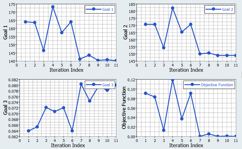

  11. 反復計算の履歴を確認します。
    1. Iteration Plot(反復計算プロット)タブをクリックします。
    2. 各チャンネルをそれぞれのプロットで表示するために、をアクティブにします。
    3. Channel(チャンネル)セレクターで、3つの目的関数とObjective Function(目的関数)値を選択します。
      最初の3つの選択は、システム同定最適化問題で使用された実際の値です。目的関数の履歴で、それらの値が実際にそれぞれ対応するターゲット値に近づいていることを確認します。最後のプロットは、システム同定問題で使用されたスカラー目的関数で、実際の目的関数値とターゲット値との差分を二乗し正規化された和です。この組み合わせられた関数の値は、最適化を通して減少している点にご注目ください。
