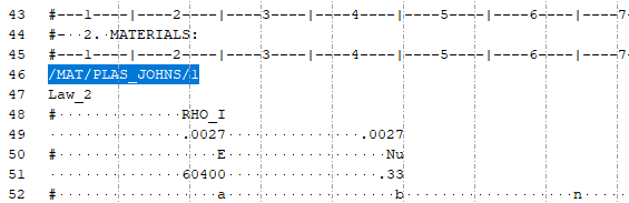

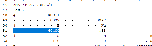

  4. Find(検索)領域で、/MAT/PLAS_JOHNS/1と入力し、をクリックします。
    HyperStudyは、/MAT/PLAS_JOHNS/1をハイライト表示します。
    5.
  5. 行51の先頭からスタートして、最初の20のフィールドをハイライト表示させ、変数Eを選択します。
    ヒント: 20文字分のフィールドを素早くハイライト表示するには、Ctrlを押して セレクター(20文字に設定されている)をアクティブにしてから、値をクリックします。
    6.

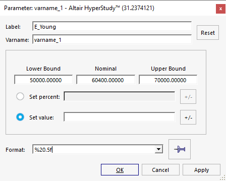

  6. ハイライト表示された欄内を右クリックし、コンテキストメニューからCreate Parameter(パラメータの作成)を選択します。
  7. Parameter(パラメータ): varname_1ダイアログで以下のオプション群を定義し、OKをクリックします。
    1. Label(ラベル)欄にE_Youngと入力します。
    2. Lower Bound(下限値)を50000に変更します。
    3. Nominal(初期値)を60400に変更します。
    4. Upper Bound(上限値)を70000に変更します。
    5. Format(フォーマット)を%20.5fに変更します。
    7.

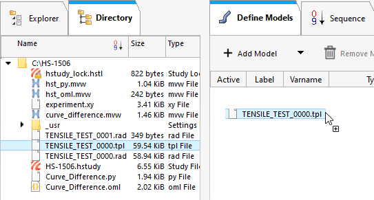

  4. パラメータ化ファイルモデルを1つ追加します。
    1. Directory(ディレクトリ)から、TENSILE_TEST_0000.tplファイルをワークエリアにドラッグ&ドロップします。

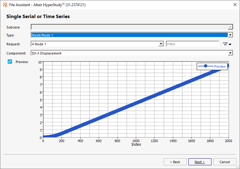

  2. Disp_simとラベル付けされたデータソースを作成します。
    1. Directory(ディレクトリ)から、approaches/setup_1-def/run__00001/m_1にあるTENSILE_TESTT01ファイルをワークエリアにドラッグ&ドロップします。
    2. File Assistant(ファイルアシスタント)ダイアログで、Reading technology(読み取り技術)をAltair® HyperWorks®にセットし、Next(次)をクリックします。
    3. Single Item in a Time Series(タイムシリーズの単一アイテム)を選択し、Next(次)をクリックします。
    4. 以下のオプションを定義し、Next(次)をクリックします。
      • TypeをNode/Node 1にセットします。
      • Requestを4 Node 1にセットします。
      • ComponentをDX-X Displacementにセットします。

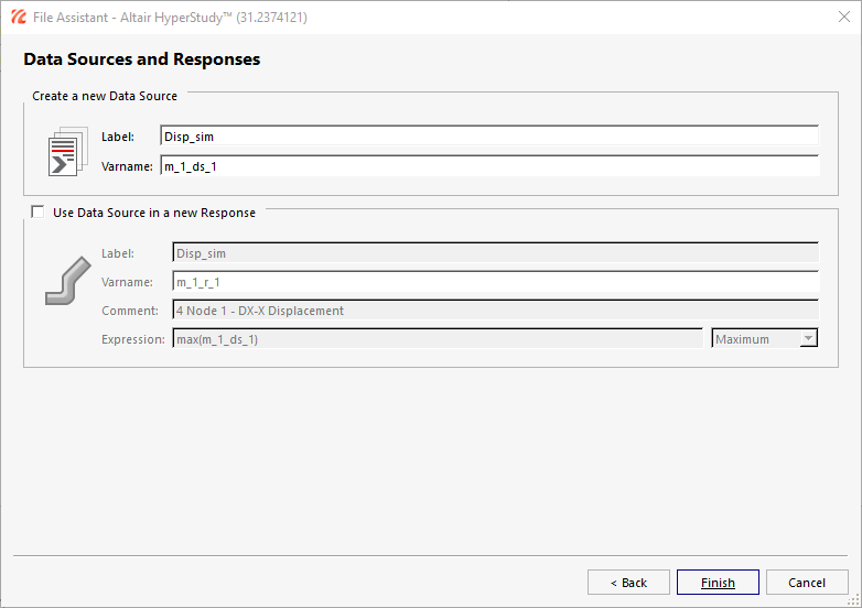

    5. Creating a new Data Source(新しいデータソースの作成)の下で、Label(ラベル)欄にDisp_simと入力します。
    6. Use Data Source in a new Response(データソースを新しい応答で使用する)のチェックボックスを空にします。
    7. Finish(終了)をクリックします。

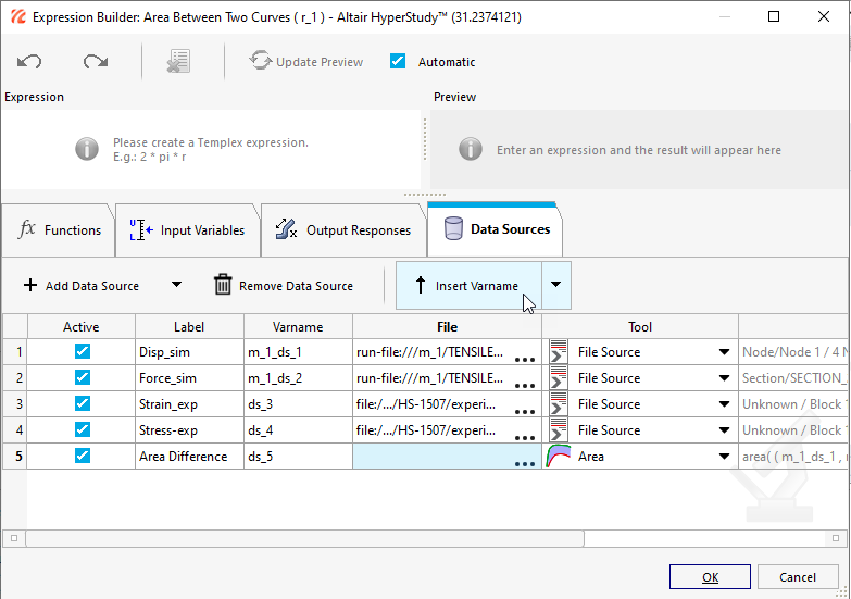

  6. Area Between Two Curves出力応答を定義します。
    1. Expression Builder(式ビルダー)で、Data Sources(データソース)タブをクリックします。
    2. Add Data Source(データソースの追加)をクリックします。
    3. 新しいデータソースのLabel(ラベル)欄に、Area Differenceと入力します。
    4. File(ファイル)列で、をクリックします。

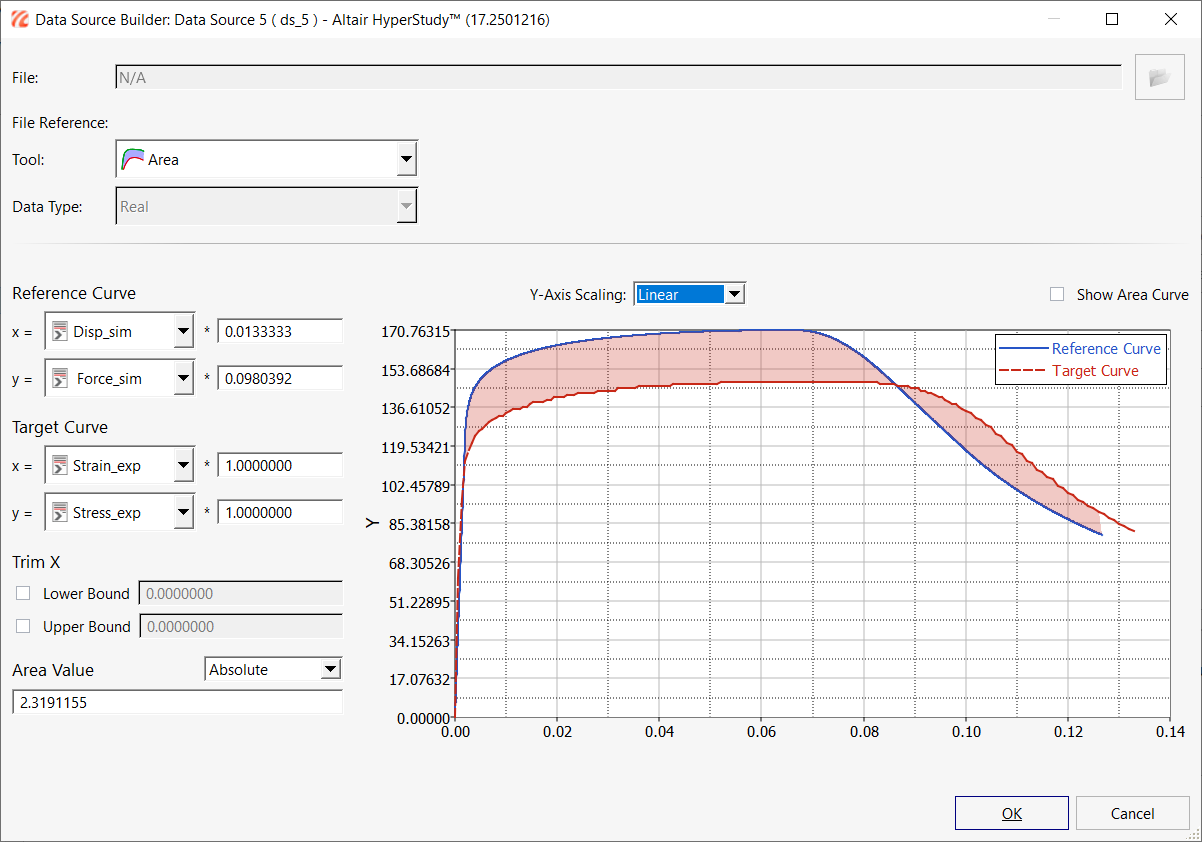

      Tool(ツール)オプション群からAreaを選択します。Data Source Builder(データソースビルダー)には、シミュレーション用のCurve 1およびCurve 2オプション、実験カーブデータがあります。それぞれに、別個に入力されたxおよびyデータソースが含まれます。
      Curve 1_x = Disp_sim
      Curve 1_y = Force_sim
      Curve 2_x = Strain_exp
      Curve 2_y = Stress_exp
      シミュレーションからの変位とフォースが読まれており、一方、実験からのひずみと応力を得ています。変位とフォースをひずみと応力に変換するには、変位を長さ(75)で割り、フォースを面積(10.2)で割る必要があります。スケールファクターのボックスを使って、変換を定義します。変位の場合、スケールファクターは 1 75 MathType@MTEF@5@5@+= feaahqart1ev3aaatCvAUfeBSjuyZL2yd9gzLbvyNv2CaerbuLwBLn hiov2DGi1BTfMBaeXatLxBI9gBaerbd9wDYLwzYbItLDharqqtubsr 4rNCHbGeaGqiVu0Je9sqqrpepC0xbbL8F4rqqrFfpeea0xe9Lq=Jc9 vqaqpepm0xbba9pwe9Q8fs0=yqaqpepae9pg0FirpepeKkFr0xfr=x fr=xb9adbaqaaeGaciGaaiaabeqaamaabaabaaGcbaWaaSaaaeaaca aIXaaabaGaaG4naiaaiwdaaaaaaa@383E@ です。面積の場合、スケールファクターは 1 10.2 MathType@MTEF@5@5@+= feaahqart1ev3aaatCvAUfeBSjuyZL2yd9gzLbvyNv2CaerbuLwBLn hiov2DGi1BTfMBaeXatLxBI9gBaerbd9wDYLwzYbItLDharqqtubsr 4rNCHbGeaGqiVu0Je9sqqrpepC0xbbL8F4rqqrFfpeea0xe9Lq=Jc9 vqaqpepm0xbba9pwe9Q8fs0=yqaqpepae9pg0FirpepeKkFr0xfr=x fr=xb9adbaqaaeGaciGaaiaabeqaamaabaabaaGcbaWaaSaaaeaaca aIXaaabaGaaGymaiaaicdacaGGUaGaaGOmaaaaaaa@39A1@ です。
      13.
    5. Curve 1について、図 13に示すように、xのスケールファクターのボックスに0.0133333と入力します。
    6. Curve 1について、図 13に示すように、yのスケールファクターのボックスに0.0980392と入力します。

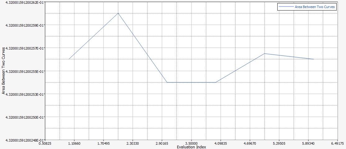

  10. Evaluation Plot(評価プロット)タブをクリックし、目的関数の最適化反復計算の履歴をプロットします。
