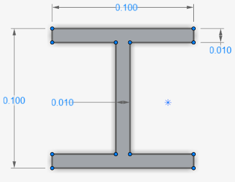

  • Inspire Studioを使用して I型ビーム断面の寸法を変更し、新しいCAD ファイルを作成します。

設計変数:
  • Width
  • Height
  • Web Thickness
  • Flange Thickness
応答:Y軸に沿った最大たわみ

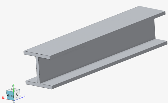

  1. Inspire Studioを開きます。
  2. モデルを開きます。
    1. メニューバーから、File > Openをクリックします。
    2. ファイルを開く ダイアログで、作業ディレクトリから Ibeam.iStudioを開きます。

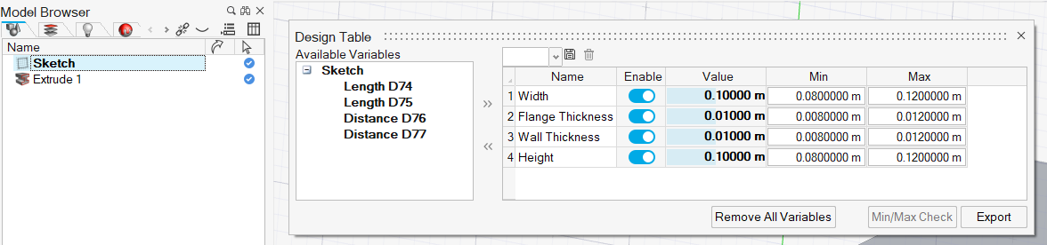

  3. Analysis(解析)リボンのDesign Table(設計テーブル)グループでDesign Table(設計テーブル)ツールをクリックします。
    設計テーブルダイアログが開きます。
  4. ModelブラウザSketchを選択し、 設計テーブル ダイアログに使用可能な変数を入力します。
    3.
  5. すべての変数を選択し、右のウィンドウに移動させ、以下のように MinとMaxの値を指定します。
    すべての寸法の単位はメートルです。
    変数 名前 Min Max
    Length D74 Width 0.08 0.12
    Length D75 Flange Thickness 0.008 0.012
    Distance D76 Wall Thickness 0.008 0.012
    Distance D77 Height 0.08 0.12
  6. エクスポートをクリックし、Ibeam.ist2hstとして作業ディレクトリに保存します。
    Ibeam.ist2hstファイルには、HyperStudyで読み込むために必要な各変数の属性がすべて含まれています。Ibeam.ist2hstIbeam.iStudioは同じ場所になければなりません。

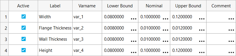

  7. Import Variables(変数のインポート)をクリックします。
    10個の入力変数がIbeam.ist2hstファイルからインポートされます。
  8. Define Input Variables(入力変数の定義) ステップに進み、入力変数を確認します。

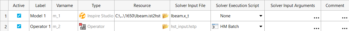

  1. Define Models(モデルの定義)ステップに進みます。
  2. 演算子モデルを追加します。
    1. Add Model(モデルを追加)をクリックします。
    2. Add(追加) - Altair HyperStudyダイアログでOperator(演算子)を選択し、OKをクリックします。
    3. Solver Execution Script(ソルバー実行スクリプト)をHHM Batchに設定します。

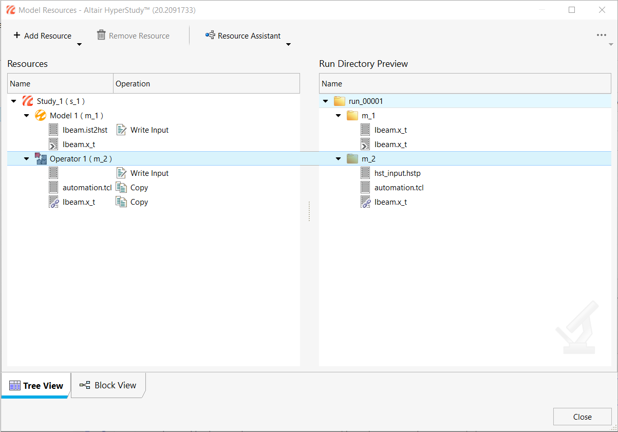

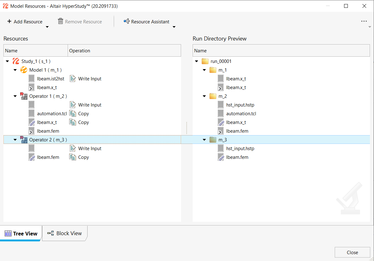

  3. Model Resources(モデルリソース)をクリックします。
    Model Resources(モデルリソース)ダイアログが開きます。
  4. Model Resources(モデルリソース)ダイアログで、自動化スクリプトとして使用する tcl スクリプトを参照するモデル依存関係を定義します。
    1. Operator 1 (m_2)を選択します。
    2. Resource Assistant(リソースアシスタント) > Add File(ファイルの追加)をクリックします。
    3. Select File(ファイルの選択)ダイアログで、作業ディレクトリに進み、automation.tclファイルを開きます。
    4. automation.tcl Operationを Copyに設定します。
  5. ステップ 4を繰り返し、approaches/setup_1-def/run__00001/m_1にあるIbeam.x_tファイルを使用して、別のモデル依存関係を定義します。
  6. Model Resources(モデルリソース)を確認し、Close(閉じる)をクリックします。

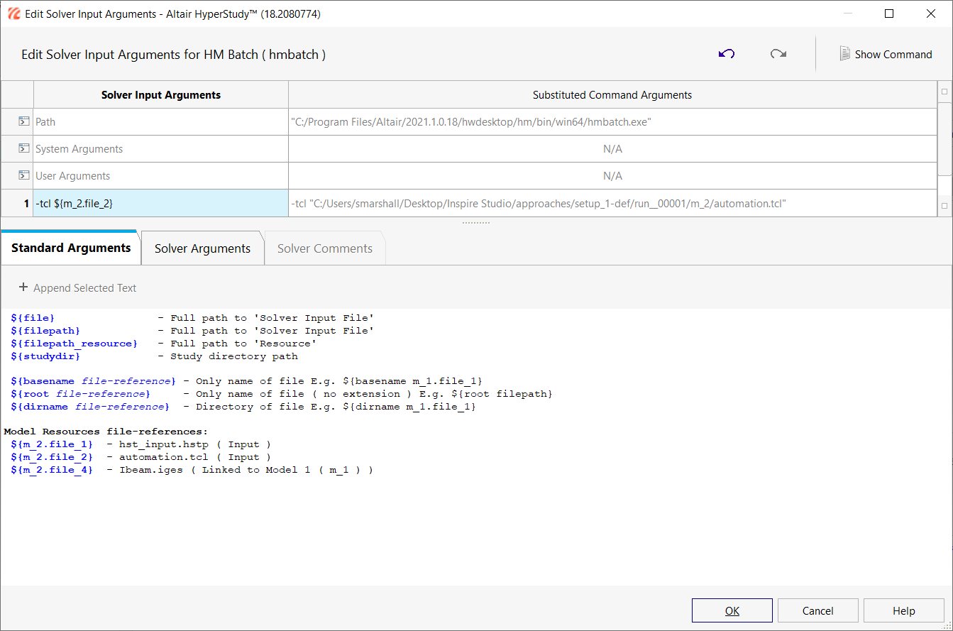

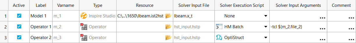

  7. Operator 1のSolver Input Arguments(ソルバー引数)欄で、をクリックし、以下のように引数を入力し、OKをクリックします。
    8.
    引数(m_2.file_2)はモデルリソースの識別子への参照で、どのtclスクリプトを実行すべきかをHyperMeshバッチに伝えます。
    -tcl "C:/… /approaches/setup_1-def/run__00001/m_2/automation.tcl"
  4. OptiStructの入力ファイルとして使用するIbeam.femを参照するモデル依存関係を定義します。
    1. Operator 2 (m_3)を選択します。
    3. Select File(ファイルの選択)ダイアログでapproaches/setup_1-def/run__00001/m_2ディレクトリに進み、Ibeam.femファイルを開きます。
    10.
  5. Close(閉じる)をクリックします。

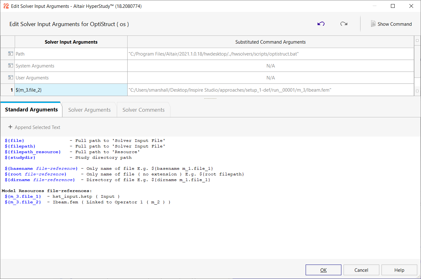

  6. Operator 2のSolver Input Arguments(ソルバー引数)欄で、をクリックし、以下のように引数を入力し、OKをクリックします。
    11.
    引数(m_3.file_2)はモデルリソースの変数名への参照で、どの入力ファイルを実行すべきかをOptiStructに伝えます。
    C:/… /approaches/setup_1-def/run__00001/m_3/Ibeam.fem

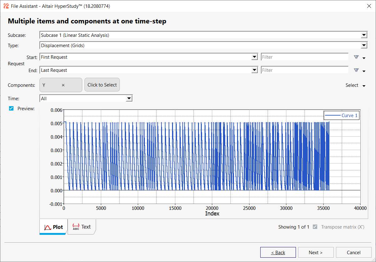

    1. Directory(ディレクトリ)から、approaches/setup_1-def/run__00001/m_3にあるIbeam.h3dファイルをワークエリアにドラッグ&ドロップします。
    2. File Assistant(ファイルアシスタント)ダイアログでReading Technology(読み取り技術)をAltair® HyperWorks® (Hyper3D Reader)にセットし、Next(次)をクリックします。
    3. Multiple Items at Multiple Time Steps(複数タイムステップで複数のアイテム)を選択し、Next(次)をクリックします。
    4. 以下のオプションを定義し、Nextをクリックします。
      • TypeをDisplacement (Grids)に設定します。
      • Requestを First Request - Last Requestに設定します。
      • ComponentをYにセットします。

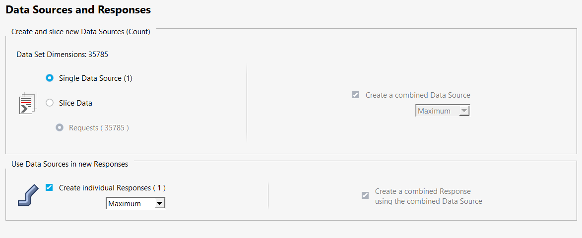

      12.
    5. Data Sources and Responsesで、Single Data SourceCreate Individual Response (Maximum)を選択します。
      13.
    6. Finish(終了)をクリックします。

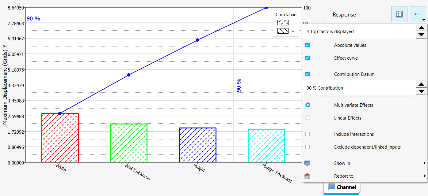

DOEスタディの実行
  1. DOEを追加します。
    1. Explorer(エクスプローラ)内で右クリックし、コンテキストメニューからAdd(追加)を選択します。
      Add(追加)ダイアログが開きます。
    2. Select Type(タイプの選択)からDOEを選択します。
    3. Definition from(定義元)に、アプローチを選択します。
    4. Setup(セットアップ)を選択し、OKをクリックします。
  2. DOE > Specifications(スタディ仕様)ステップに進みます。
  3. ワークエリア内でModes(モード)をModified Extensible Lattice Sequence(修正拡張格子配列)にセットします。
  4. Channel(チャンネル)セレクターのSettings(セッティング)タブで、Number of Runs(実行の数)を5に変更します。
    多変量効果についての最小実行数は5回です。
  5. 適用をクリックします。
  6. DOE 1 > Evaluate(評価)ステップに進みます。
  7. Evaluate Tasks(計算実行)をクリックします。
  8. DOE > Post Processing(ポスト処理)ステップに進みます。
  9. パレートプロットを確認します。
    1. Pareto Plot(パレートプロット)タブをクリックします。
    2. Channel(チャンネル)セレクターの上でクリックし、Multivariate effects(多変量効果)が選択されているを確認します。
    3. 入力変数と出力応答の相関関係を確認します。
