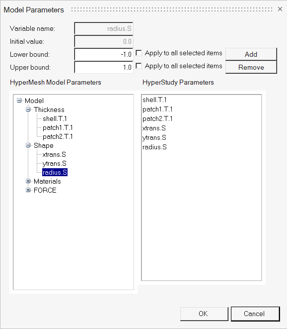

    Model Parameters(モデルパラメータ)ダイアログが開きます。
  3. Model Parameters(モデルパラメータ)図 1に示すように変数を追加し、 OKをクリックします。
    1.

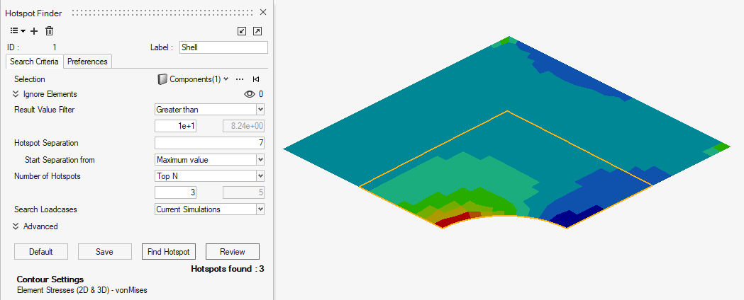

  6. Hotspot Finderダイアログで、シェルホットスポットをクエリします。
    1. ラベルにはShellを入力します。
    2. SelectionにComponents(コンポーネント)が選択されていることを確認します。
    3. モデリングウィンドウで、Shellコンポーネントを選択します。
    4. Result Valueフィルターに、Greater thanが選択されていることを確認し、 1.e+1を入力します。
    5. Number of Hotspotsに3が入力されていることを確認します。
    6. Find Hotspotをクリックします。
    7. Save(保存)をクリックします。

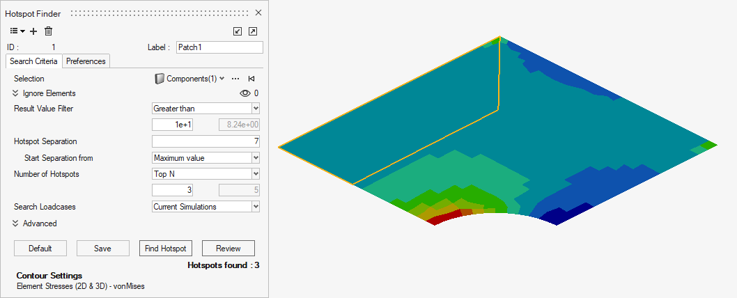

  7. ステップ6を繰り返し、パッチ1のホットスポットをクエリします。
    1. ラベルのShellをPatch1に変更してください。
    2. モデリングウィンドウで、Patch1コンポーネントを選択します。
    3.

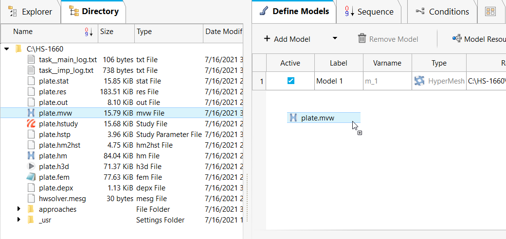

  1. HyperStudyDirectory(ディレクトリ)から、plate.mvwファイルをワークエリアにドラッグ&ドロップします。

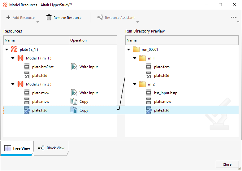

  4. Model Resources(モデルリソース)ダイアログで、HyperViewモデルの入力として使用する、m_1ディレクトリの結果ファイルplate.h3dを参照するモデル依存関係を定義します。
    1. Model 2(m_1)を選択します。
    2. Resource Assistant(リソースアシスタント) > Add File(ファイルの追加)をクリックします。
    3. Select File(ファイルの選択)ダイアログで、m_1ディレクトリに進み、plate.h3dファイルを追加します。
    4. plate.h3dのOperation(操作)を Copy(コピー)に設定します。
    6.
  5. Model Resources(モデルリソース)ダイアログを閉じます。
