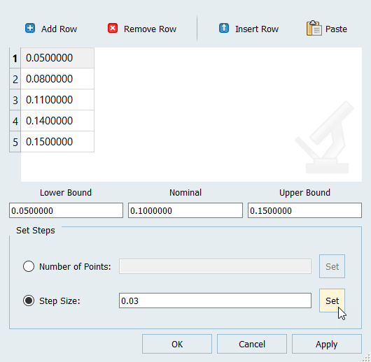

本チュートリアルの目的は、プレートの最初の5つのモードの最小振動数を最大にすることです。入力変数は、PSHELLカードを介して入力デック内で定義される3つのコンポーネントの各板厚です。板厚は、0.05から0.15までの間の値で、ファイル内の板厚の初期値は0.1です。最適化のタイプは寸法最適化です。さらに最適設計は、3つの板厚すべてについて、0.05、0.08、0.11、0.14の離散セットからの入力変数を有していなければなりません。HyperStudyはデフォルトにより、下限および上限からの値をこのセットに追加します。したがって、結果のセットは0.05、0.08、0.11、0.14、および0.15です。これらの変数はいずれも、必要に応じて削除してかまいません。

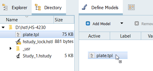

  5. パラメータ化ファイルモデルを1つ追加します。
    1. Directory(ディレクトリ)から、plate.tplファイルをワークエリアにドラッグ&ドロップします。

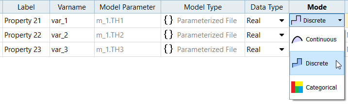

  8. Property 21を離散に変更します。
    1. Modes(モード)タブをクリックします。
    2. Property 21のModes(モード)列に、Discrete(離散)を選択します。
      3.
    3. Property 21のValues(値)列で、(...)をクリックします。
    4. Step Size(ステップサイズ)をクリックして0.03と入力し、Set(設定)をクリックします。
      4.
    5. OKをクリックします。
  9. Property 22とProperty 23について、8を繰り返します。

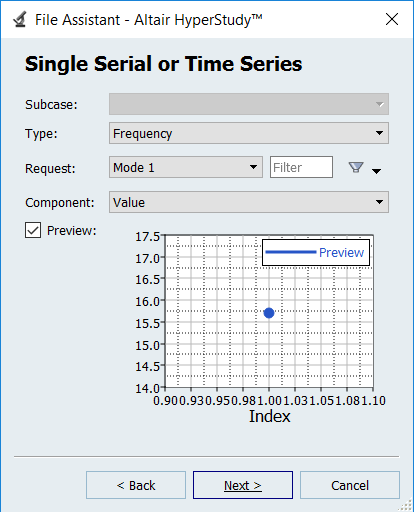

    2. File Assistant(ファイルアシスタント)ダイアログで、Reading technology(読み取り技術)をAltair® HyperWorks®にセットし、Next(次)をクリックします。
    3. Single Item in a Time Series(タイムシリーズの単一アイテム)を選択し、Next(次)をクリックします。
    4. 以下のオプションを定義し、Next(次)をクリックします。
      • TypeをFrequencyにセットします。
      • RequestをMode 1にセットします。
      • ComponentをValueにセットします。

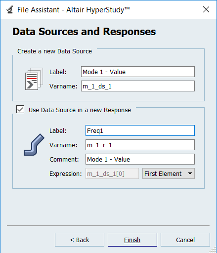

      5.
    5. 出力応答のラベルをFreq1とします。
    6. Expression(式)をFirst Element(最初の要素)にセットします。
    7. Finish(終了)をクリックします。

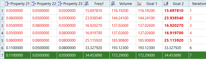

  9. Optimization(最適化) > Evaluate(評価)ステップに進みます。
  10. Evaluate Tasks(評価タスク)をクリックします。
  11. Iteration History(反復計算履歴)タブをクリックし、最適化反復計算の進捗を監視します。

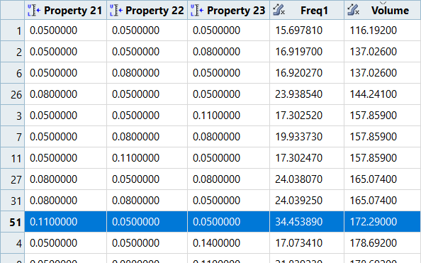

  8. DOE 1 > Post Processing(ポスト処理)ステップに進みます。
  9. Summary(サマリー)タブをクリックします。
  10. Volume列上を右クリックしてコンテキストメニューから昇順を選択し、体積(最小化されるべきであった)に基づき実行データを並び替えます。制約条件(周波数 > 32)を満足する最小の体積の設計は、最適化エンジンにより見出されたものと同じです。
    注: DOEは、すべての組み合わせを網羅するために125のソルバーコールを行い、8個のソルバーコールで最適化が見つかりました。
