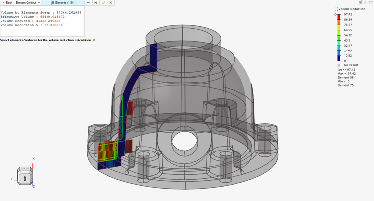

図8に、削減係数の要素ベースのコンターを示します。回転操作時にソリッド内で完全に接液された領域の削減率は0%である一方で、ソリッドとほとんど交差しない領域は高い比率を示します。

    このツールは、軸対称サーフェス上の要素あたりの体積削減量を評価しますが、大きなモデルや細かいメッシュではかなり時間がかかることがあります。
    係数が計算された要素がコンター表示され、2つ目のガイドバーに自動的に切り替わります。
