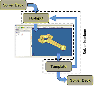

Solver Interfaces
ソルバーインターフェースは、テンプレートとFE入力リーダーで構成されています。テンプレートは、ソルバーカードとエンティティとのマッピング、ソルバーカードのデータ保存に必要な属性、およびHyperMeshデータベースからソルバーカードをエクスポートするフォーマットを定義します。FE入力リーダーは、ソルバーデックを読み取る機能を実行します。また、テンプレートによる定義に従った適切なカードイメージ、データ名、属性セットを持つ適切なエンティティに、ソルバーカードをインポートする機能を実行します。また、FE入力リーダーには、そのタスクを実行するためのテンプレート属性定義が必要です。
1. ソルバーインターフェースアーキテクチャの概要
テンプレート
