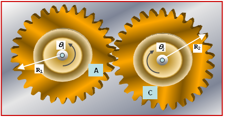

次の図は、直角ベベルギアペアを示しています。ピッチ半径がR1のベベルギアAは、回転ジョイント1によって地面に結合されています。このギアは、固定軸の周りを回転できます。ピッチ半径がR2のベベルギアCは、回転ジョイント2によって地面に結合されており、固定軸の周りを回転できます。
注目するのは、2つの回転ジョイントの回転の連結など、ベベルギアセットの全体的な効果の定義です。2つのギア間の接触で発生する歯の力については注目しません。また、ギアの噛み合わせは完璧であり、バックラッシュ、歯のたわみ、偏心などの製造欠陥はないものとします。
ギアAの回転をθ1、ギアCの回転をθ2とします。これら2つの回転量を次の代数的関係によって関連付けることができます:
R11 + R22 = 0
R1 = 10mm、R2 = 15mmの場合、式 1の効果を捕捉するために、Constraint_Couplerは次のように定義できます:
1. Constraint_Couplerの一般的な使用法
<Constraint_Coupler
     id              = "1"
     joint1_id       = "1"
     freedom_1       = "R"
     joint2_id       = "2"
     freedom_1       = "R"
     coefficients    = "10.0,15.0"
</Constraint_Coupler>

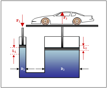

次の図は、Constraint_Couplerの3つ目の例を示しています。この場合、2つのジョイントの並進が連成されます。この図は、自動車修理工場でよく使用される油圧ジャッキの概略図です。この油圧プレスは、大きく異なる直径D1とD2を持つ相互に結合された2つのシリンダーで構成されています。2つのピストンによって容積が密閉されており、プレスの密閉容積は非圧縮性の流体で満たされています。
左側のシリンダーの直径は右側のシリンダーより小さくなっています(D2 >> D1)。修理対象の自動車が、右側のピストンに剛結合されたプラットフォーム上に配置されます。
3. Constraint_Couplerを使用してモデル化された油圧ジャッキ
左側のシリンダーの面積はA1 = πD12/4です。
右側のシリンダーの面積はA2 = πD22/4です。
左側のシリンダーに力F1がかけられることで、このシリンダーが距離L1だけ移動するとします。注目するのは、自動車の変位L2と押し上げ力F2の計算です。
この流体は非圧縮性であるため、左側のピストンの運動によって容積 = L1*A1が変位します。流体容積は維持されるため、これによって右側のピストンが押し上げられます。右側のシリンダーの容積はL2*A2だけ増大します。
この非圧縮性条件により、次の式が導かれます: L1*A1 + L2*A2 = 0
xml-format_36.htm#xml-format_36__equation-figure_hhs_5tq_vcbの運動学的関係が与えられると、MotionSolveは、仮想仕事の原理によりF1とF2の関係を自動的に計算します。
以下のように想定します:
  • D1 = 5.08mm(例: A1 = 20.1885mm2
  • D2 = 50.8mm(例: A2 = 2018.85mm2
  • 左側のピストンは並進ジョイント123上にある
  • 右側のピストンは並進ジョイント456上にある
式 3を記述するConstraint_Couplerステートメントは次のとおりです:
<Constraint_Coupler
     id              = "5"
     joint1_id       = "123"
     freedom_1       = "T"
     joint2_id       = "456"
     freedom_2       = "T"
     coefficients    = "20.1885,2018.85"
