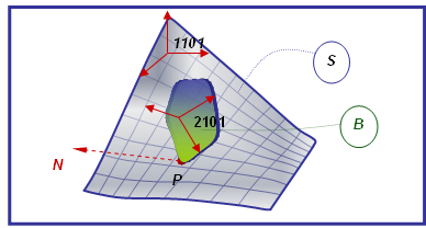

次の図は、サーフェスS上を転がってスライドする薄肉のソリッドディスクBを示しています。
1. 曲線-サーフェス間拘束の例
ソリッドBの板厚はごくわずかです。実際には、このソリッドは曲線として表現できます。
  • ボディB上の曲線のIDは201とします。
  • 曲線ポイントは、Reference_Marker 2101を基準にして定義されています。
  • 曲線上の接触ポイントPの座標は、2101の原点を基準にして[0.2, -0.8, 0.1]とします。これらの座標は、2101の座標系で測定されたものです。
  • サーフェスSのIDは101とします。
  • Sのサーフェスポイントは、Reference_Marker 1101を基準にして定義されています。
  • サーフェスS上の接触ポイントPの座標は、1101の原点を基準にして[0.3, -3.0, 1.1]とします。これらの座標は、1101の座標系で測定されたものです。

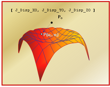

  5. 属性j_disp_x0j_disp_y0j_disp_z0によって、サーフェス上の初期接触ポイントが定義されます。このポイント(下図のP0)は、厳密にサーフェス上に位置している必要はありません。MotionSolveによって、P0に最も近い曲線上のポイントPが検出されます。サーフェス上の初期ポイントを使用して、サーフェスパラメータu0とv0の初期値が計算されます。反復プロセスが使用されます。
    3. サーフェス上の初期接触ポイントP(u0、v0)の計算
