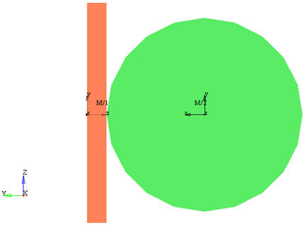

例3
以下は、TAN_PLA_CYLタイプの嵌合の例です:
<Constraint_Mate
     id          = "301002"
     type        = "TAN_PLA_CYL"
     i_marker_id = "1"
     j_marker_id = "2"
     radius      = "60."
次の図は、モデルのコンフィギュレーションを示しています。Reference_Marker 1は平面上にあり、そのZ軸は平面に対して垂直です。Reference_Marker 2の原点は円筒の底面上にあり、そのZ軸は円筒軸に沿っています。
1.
