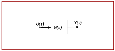

Control_SISO要素を指定するには、伝達関数を定義する分子多項式と分母多項式の係数、および1つの入力変数(u)と1つの出力変数(y)を指定します。これを次のブロック図に示します。
1. Control_SISO要素のブロック図表現
U(s)とY(s)は、時間領域の入力変数と出力変数のラプラス変換を表し、G(s)は、次の式で与えられる伝達関数を表しています:
G ( s ) = Y ( s ) U ( s ) = b 0 + b 1 s 1 + + b m s m a 0 + a 1 s 1 + + a n s n
mnは、分子多項式と分母多項式の次数を表し、m ≤ nを満たしている必要があります。

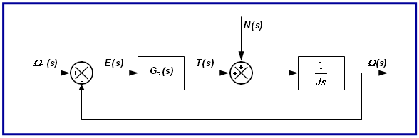

外乱荷重が生じている状況で、ローターの基準速度を維持するという問題について考えてみましょう。次の図は、この制御システムのブロック図を示しています。
3. ローター速度制御システムのブロック図
  • Ωr(s)は、基準速度を示します。
  • Ω(s)は、実際の速度を示します。
  • E(s)は、誤差信号のラプラス変換を示します。
  • Gc(s)は、コントローラーの伝達関数を示します。
  • T(s)は、コントローラーの出力である制御トルクを示します。
  • Jは、ローターの慣性モーメントを示します。
  • N(s)は、ラプラス領域内の外乱荷重を示します。
解法の1つは、次の式で与えられる伝達関数を使用して、比例積分(PI: proportional integral)コントローラー(Ogata、1995年)を設計する方法です。
G c ( s ) = T ( s ) E ( s ) = K + K p s s
KKpは、コントローラーの利得を示します。このコントローラーは、Control_SISOを使用して次のようにモデル化できます:
