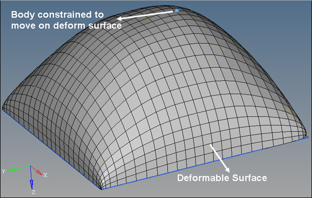

例1
下の図では、Constraint_PTDSF要素をReference_DeformSurfaceおよびPost_Graphic要素と組み合わせて使用する方法を示しています。

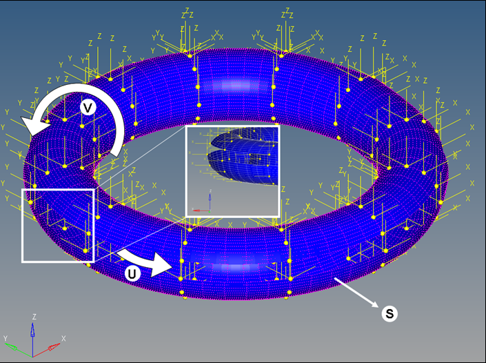

下の図は、閉じたサーフェスを定義する方法を示しています。この図には、U、Vの方向が示され、変形可能サーフェスがSとラベル付けされています。
a)uにおいて閉じている場合:

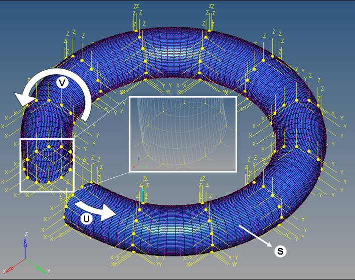

b)vにおいて閉じている場合:

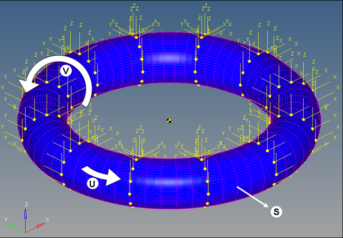

c)uとvの両方において閉じている場合:

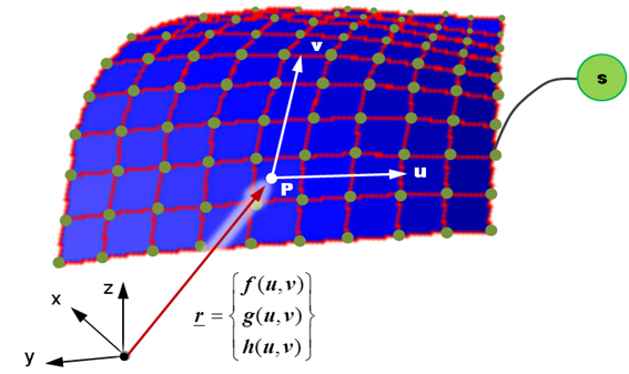

図 5. Reference_DeformSurfaceの定義
上の図では、サーフェスSの形状が、マーカーのセットの瞬間的な原点を通過するキュービックスプラインで定義されています。上の図で、原点は緑色の球で示されています。したがって、Reference_DeformSurfaceは3D空間内のパラメトリックな変形可能サーフェスとなります。uとvは、サーフェスの範囲を定義する自由サーフェスパラメータです。
- uの変化可能範囲: umin = - u_span/2 to umax = + u_span/2
- vの変化可能範囲: vmin = - v_span/2 to vmax = + v_span/2
サーフェス上の任意のポイントPのOXYZでの座標は、自由パラメータu、vについての3つのキュービックスプライン関数f(u,v)、g(u,v)、およびh(u,v)で一意に表すことができます。

- u空間で閉じているサーフェスを定義するには、以下を行う必要があります:
- is_u_closed = “TRUE”に設定します。
- すべての列で最初と最後のマーカーが同じになるようにします。
- 例2aをご参照ください。
- v空間で閉じているサーフェスを定義するには、以下を行う必要があります:
- is_v_closed = “TRUE”に設定します。
- すべての行で最初と最後のマーカーが同じになるようにします。
- 例2bをご参照ください。
- u空間とv空間の両方で閉じているサーフェスを定義するには、以下を行う必要があります:
- 例2cをご参照ください。

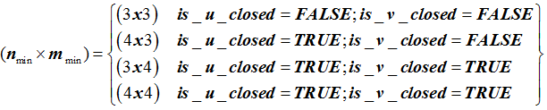

- サーフェスを定義するために必要な最小のマーカー数を以下に示します:
