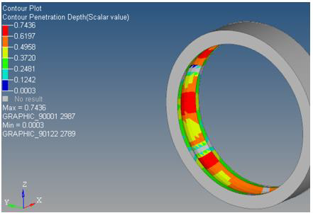

    MotionSolveは、シミュレーションの全体を通して、接触しているすべての形状の最大貫通の確認に使用可能な静的荷重ケースを、H3Dファイルに書き出します。これによりユーザーは、結果をチェックして、最大貫通深さが形状内で発生しているか否かを知ることができます。これをmodeling window内ではっきりと見るには、1つまたは複数のパートの表示をオフにしてもよいでしょう。
    注: グラフィックスがmodeling windowに見当たらない場合は、領域をフィットさせると良いでしょう。
    1. Results Browserで、Ball 1 – PrimitiveからBall 6 – Primitiveまでのコンポーネントを選択します。
    2. 右クリックし、続いてcontext menuでHideをクリックします。
      図 14.
    3. HideでRimグラフィックとInner Raceグラフィックを非表示にし、Outer Raceグラフィック上にコンターが表示されるようにします。
      図 15.
