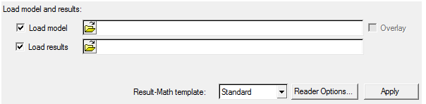

  3. Standardツールバーから(Load Results)アイコンをクリックします。
    図 2. Load model and resultsパネル
  4. 表示されたパネル内でLoad modelファイルブラウザをクリックし、<作業ディレクトリ>にあるファイルsingle_pendulum.h3dを選択します。
    Load result欄に同じパスと名称が自動的に記入されます。
  5. Applyをクリックします。
    HyperViewはアニメーションファイルを読み込みます。
