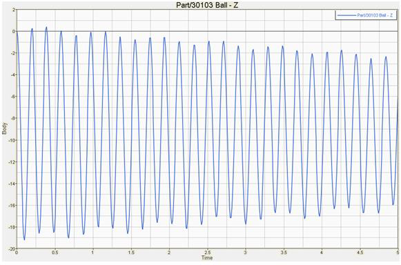

このステップでは、ボールの重心のZ位置をプロットします。
  1. (Add Page)アイコンをクリックします。
  2. アプリケーション選択ドロップダウンメニューを使って、クライアントをMotionView から HyperGraph 2D に切り替えます。
  3. Curvesツールバーから(Build Plotsl)アイコンをクリックします。
  4. (ブラウザアイコン)をクリックし、result.abfファイルを読み込みます。
  5. Plotパネルを図 3に示すとおり設定します。
    図 3.
  6. OKをクリックします。
    これで、ボールのZ変位がプロットされます。プロットは、図 4に示すようになるはずです。
