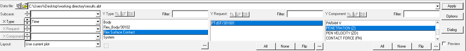

  3. パネル内で、プロットについて、図 5に示す選択を行います:
    図 5.
  4. Applyをクリックします。
    ボールのZ変位のプロファイルは、図 6に示すようになっているはずです。
    図 6.
  5. をクリックし、セッションに新規ページを追加します。
  6. パネル内で、プロットについてオプションを、図 7に示すとおり選択します。
    図 7.
    時間の関数としての貫通のプロファイルは、図 8に示すとおりとなっているはずです:
