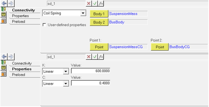

TireとSuspensionSpringの接続を表すスプリングダンパーの特性を確認します。
注: 下の図はSuspensionSpringのプロパティを示しています。
図 2. SuspensionSpringのスプリングダンパープロパティ

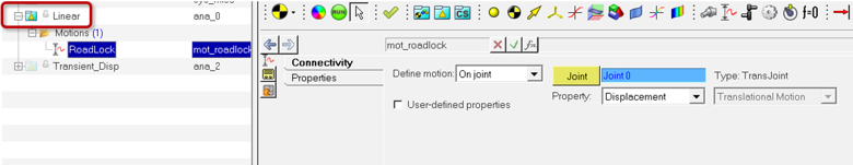

注: 下図のように、RoadとGround Bodyを連結するジョイントに付与された運動があります。そのプロパティを確認します: 0 mmの定数値は、このジョイントを初期位置にロックします。
図 3. Roadの動きをロックする運動

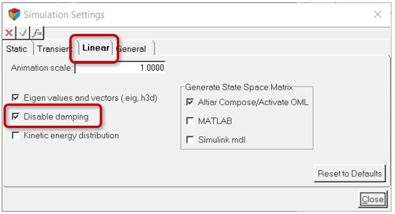

Simulation Settingsボタンをクリックし、下図に示すようにダイアログからLinearタブを選択してDisable dampingオプションが選択されていることを確認します。
図 4. 線形解析の設定
注: システムの固有振動数は減衰に依存しません。減衰を無効にすると、複素固有値解析での寄与がなくなるだけです。初期設定のままで、結果の違いを観察してみるのもいいかもしれません。 - Runボタンをクリックし、シミュレーションを開始します。

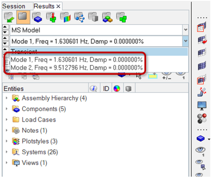

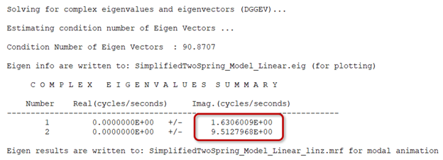

実行が完了したらソルバーのウィンドウを確認し、下の図に示すとおり、ソルバーによって算出された固有振動数を観察します。
図 5. MotionSolveの実行で特定された固有振動数
- Animateボタンをクリックし、HyperViewで結果を確認します。
HyperViewにH3Dファイルが読み込まれたら、Start/Pause Animationボタン
をクリックし、Results Browserにあるドロップダウンメニューからモードを選択すると、下図のようにモード形状が表示されます。
図 6. HyperViewでのモード形状のプロット
注: Mode 1はBusBody振動が大きく寄与し、Mode 2はSupsensionMass振動が大きく寄与していることがわかります。 -

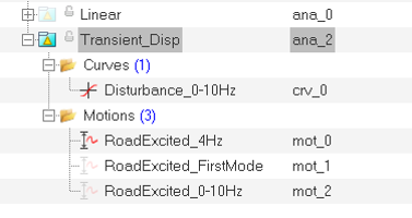

モデルに用意されているTransient_Disp解析を右クリックし、Activate > Selected object(s)を選択して内容を確認します。
注: モデル内では一度に1つの解析しかアクティブにできないため、その結果、自動的に線形解析が非アクティブになります。下図をご参照ください。
図 7. 過渡応答解析
次に、RoadExcited_4Hzで右クリックし、Activate > Selected object(s)を選択します。
これにより、下図のようにRoad上に振幅1mm、振動数4Hz(システムの固有振動数から離れた振動数)の正弦波が付与されます。
図 8. 路面上の調和加振
- 右クリックして、Deactivate > Selected object(s)を選択し、この解析下の他の運動を非アクティブにします。

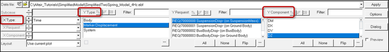

下の表に示すように、以下の設定を使用して、BusBody、SuspensionMass、Roadの変位履歴をプロットします。
Body Y Request SuspensionMass REQ/70000000 SuspensionDisp- (on SuspensionMass) - DZ BusBody REQ/70000002 BusBodyDisp- (on BusBody) - DZ Road REQ/70000004 RoadDisp- (on Road) - DZ 注: 下図のように、すべてのプロットで以下の設定を行ってください。- X Type:Time
- Y Type:Marker Displacement
- Y Component:Dz
図 10. プロットのためのHyperGraphの設定

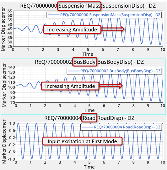

解析の次の運動RoadExcited_FirstModeで手順#2から#8までを繰り返します。
注: この運動は、先ほどの線形解析で得られた系の固有振動数を利用しています。
図 12. Firstモードにおける外部加振
下の図に示すようなプロットを得ます。振幅が時間の経過とともに増加する傾向が見られ、ばねの減衰があっても、システムが制御不能に陥っていることを示唆しています。これは、システムに有害な影響を与え、システムの故障につながる共振の現象を示しています。図 13. Firstモードにおけるシステム応答

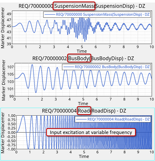

再度、解析の次の運動RoadExcited_0-10Hzで手順#2から#8までを繰り返します。
注: これは、0Hz〜10Hzの範囲内で一定の振幅と可変振動数の曲線ベースの運動です。この範囲には、線形解析によって識別されるシステムの固有振動数の両方が含まれています。
図 14.
図 15.
下の図に示すようなプロットを得ます。図 16. 可変振動数でのシステム応答
これらのプロットは、データが振動数領域に変換されるまではあまり意味がないかもしれません。そのためには、Step 4 出力の振動数領域への変換(後述)で説明する手順に従います。

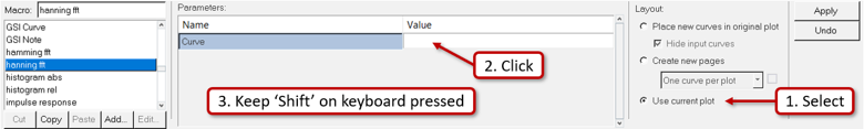

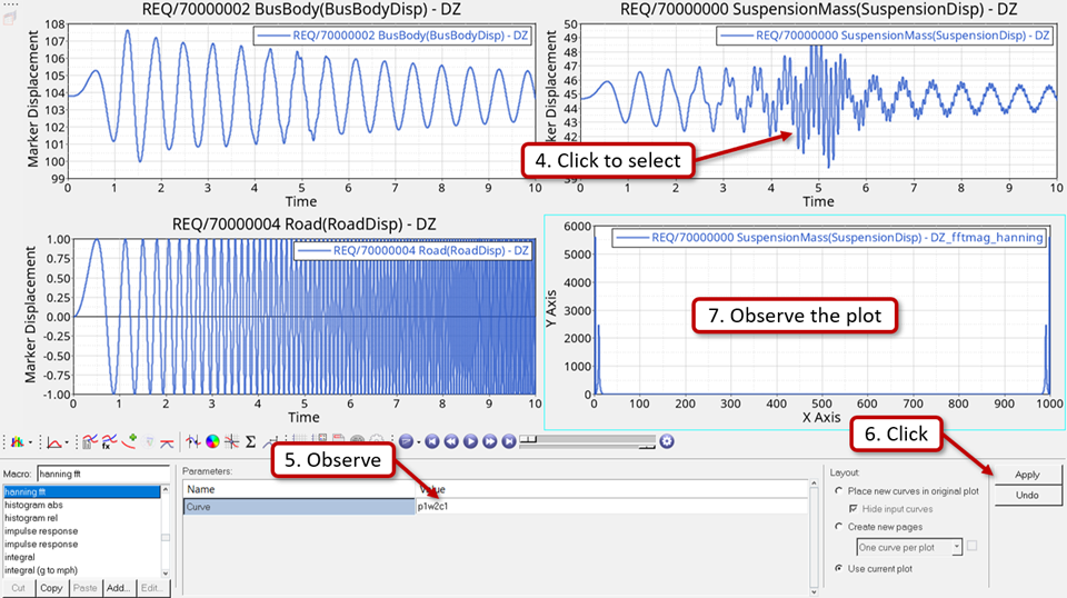

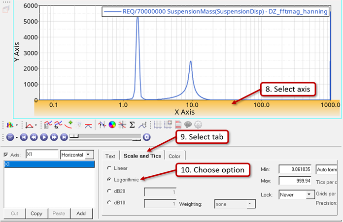

このステップでは、時間に関してプロットされたSuspensionMass変位出力を使用してHanningタイプを用いたフーリエ変換を行い、振動数に関してプロットします。
HyperGraphでLoad Preference Fileボタンをクリックし、Vehicle Safety Toolsプリファレンスファイルを選択します。
図 17.
Page Window Layoutボタンを使って追加ウィンドウを加え、それを選択してアクティブにします。
図 18.

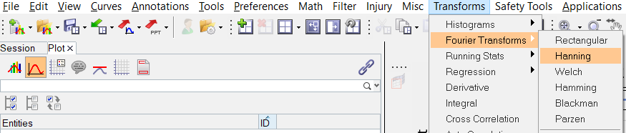

TransformsメニューからFourier Transforms >
Hanningを選択します。
図 19.
以下の操作を実行してプロットを生成します。
- X軸上に振動数がプロットされた結果のプロットを観察します。先に線形解析で求めた2つの固有振動数で高いシステム応答が観測されています。

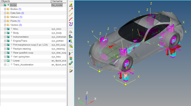

前述したように、このチュートリアルではフルカーモデルが提供されています。
作業ディレクトリ<working directory>内のFullCar_Linear.zipファイルを解凍します。
モデルは、下の図に示すように見えるはずです。
図 23. フルカーモデル

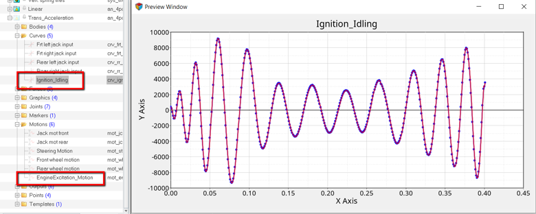

このモデルには、下図のように点火からアイドルスロットルまでの加速度センサーで測定したエンジン振動が含まれています。
アイドルスロットルにおけるエンジンは~1000rpmで駆動します。
図 24. 点火からアイドルスロットルまでのエンジンの加速

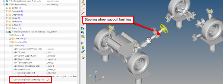

車のステアリングホイールは、下図のようにフレキシブルなブッシュブロックに取り付けられています。
不要な振動を避けるためには、その固有振動数がエンジンのアイドリング周波数から離れていることを確認することが重要です。
図 25. ステアリングホイールのサポート
下の図は、線形解析により特定されたステアリングホイールの固有振動数を示しています。これはエンジンのアイドリング周波数(~15Hz)に非常に近いです。
ステアリングホイールサポートのブッシュ剛性を変更して、アイドリング周波数範囲(0-15hz)からシフトさせてみてください。
