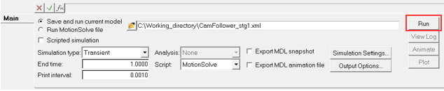

  4. (Run)アイコンをクリックします。パネルで、図 3に示す設定を行います。続いて、Runをクリックします。
    図 3.

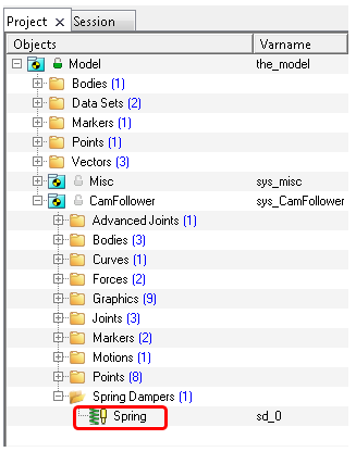

  1. Project Browserで、Springを右クリックし、context menuからDeactivate > Selected and dependentsを選択します。
    図 4.

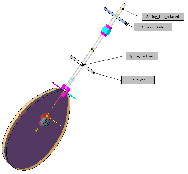

    上部のGround Bodyと下部のFollowerの間にNLFEばねを追加します。使用される対応するポイントは、Spring_top_relaxedおよびSpring_bottomです。

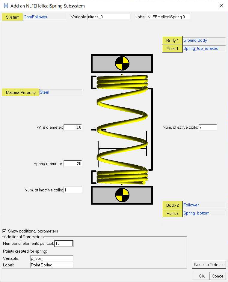

  3. Add an NLFEHelicalSpring Subsystemダイアログで、LabelとVariableに適切なラベルと変数名を割り当てます。
    図 7.

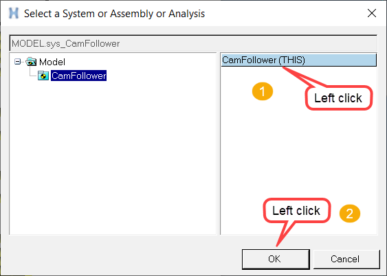

  4. 親のSystemコレクターをダブルクリックし、Model Tree内に表示させます。親システムとして、CamFollowerを選択します。
    図 8.
  5. 他のコレクターを設定します。
    1. に、Ground Bodyを選択します。
      図 9.

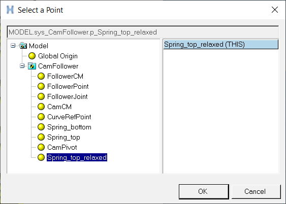

    2. に、Spring_top_relaxedを選択します。
      図 10.
    3. に、Followerを選択します。
      図 11.
    4. に、Spring_bottomを選択します。
      図 12.
    5. に、Steelを選択します。
      図 13.
  6. 表 1に示すとおり、ばねのパラメータおよびラベルと変数名の詳細を記入します。続いて、OKをクリックします。
    表 1.
    ばねのパラメータ
    Wire diameter コイルばねのワイヤーの直径を指定 3
    Spring diameter コイルの平均直径を指定: コイルの中心から中心まで 20
    Num. of inactive coils 各終端における変動しないコイル 1
    Num. of active coils ばねの剛性に寄与するアクティブなコイルを指定 7
    追加のパラメータ
    Number of elements per coils コイル毎の要素密度を指定 10
    変数 作成されるばねのプロファイルポイントの変数名のプリフィクスを指定 p_spr_
    ラベル 作成されるばねのプロファイルポイントのラベルのプリフィクスを指定 Point Spring

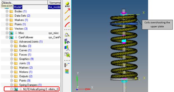

    図 15.
    図 15に示すとおり、ばねは上部のプレートを飛び越えます。これは、ばねが載荷なしで生成されているためです。

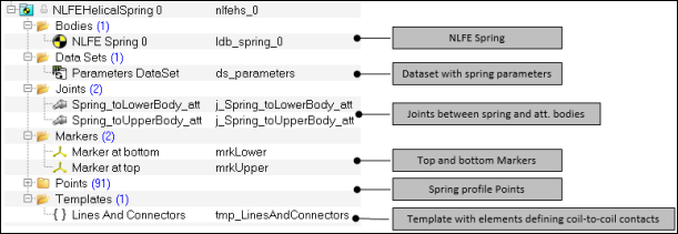

  7. 追加されたNLFEばねシステムを確認します。
    以下のエンティティがシステム内に用意されています:
    • NLFEばね
    • ばねの作成に使用されたスプリングパラメータを含むデータセット
    • ばねをサスペンションに接続する固定ジョイント
    • 参照用マーカー群
    • ばねのプロファイルを定義するポイント
    • サポートされていない要素を含むテンプレート。これらは自動的に作成され、コイル同士の接触を定義する要素を含む
    図 16. ブラウザでのNLFEばねトポロジー

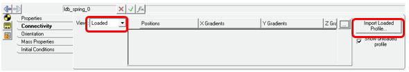

  8. ばねに対して予め読み込まれている位置を追加します。
    1. サブシステムの下のNLFE Spring 0ボディを選択し、Bodyパネルを開きます。
    2. Connectivityタブで、ViewドロップダウンメニューからLoadedオプションを選択します。
      これは、載荷位置とばねの勾配を含んだ.csvファイルを読み込むために使用できるImport Loaded Profileボタンを表示します。
    3. Import Loaded Profile ボタンをクリックします。
      図 17. NLFE Connectivityタブ - Loadedビュー

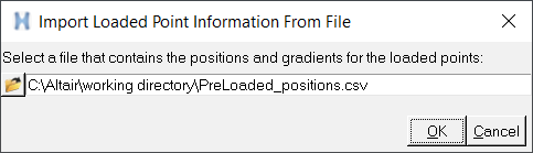

    4. Import Loaded Points Information From Fileダイアログで、<作業ディレクトリ>に進み、PreLoaded_positions.csvを選択します。
      図 18.
    5. OKをクリックし、載荷位置をインポートします。

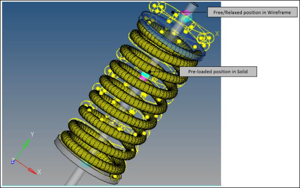

      ばねは、ワイヤーフレーム、ソリッドで表示されます。ワイヤーフレーム内のものは、No Load位置(自由形状)で、ソリッド表現は載荷ばねのものです。
      注: 載荷位置のCSVファイルを生成する方法の詳細については、AppendixのNLFE Bodyパネル – Connectivityタブのトピックをご参照ください。
      図 19. ばねの自由位置と載荷位置

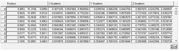

  9. (Expansion)ボタンをクリックし、載荷位置を確認します。
    図 20. .csvファイルからインポートされた載荷位置と勾配

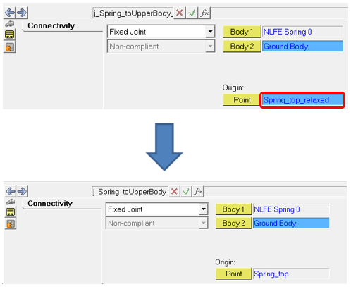

    NLFEHelicalSpring Componentユーティリティによって生成された固定ジョイントは、自由位置にあります。これらのうちの1つを載荷位置に移動させる必要があります。ばねの位置をよく見ると、ばねは上部で圧縮され、一方、下部の位置は両方のコンフィギュレーションで同じとなっていることが判ります。

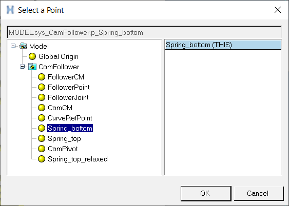

  10. NLFE Helical Spring 0システムのジョイントSpring_toUpperBody_attの原点をSpring_top_relaxedからSpring_top(親のCamFollowerシステム内)に変更します。
    1. Originの下で、Pointコレクターをダブルクリックしてモデルツリーを表示します。
    2. Only show entities within valid scope チェックボックスをオフにします。
    3. モデルツリーまたはグラフィックスエリア(モデルツリーを閉じた後)で、Spring_topを選択します。
    図 21. 載荷位置への結合の変更

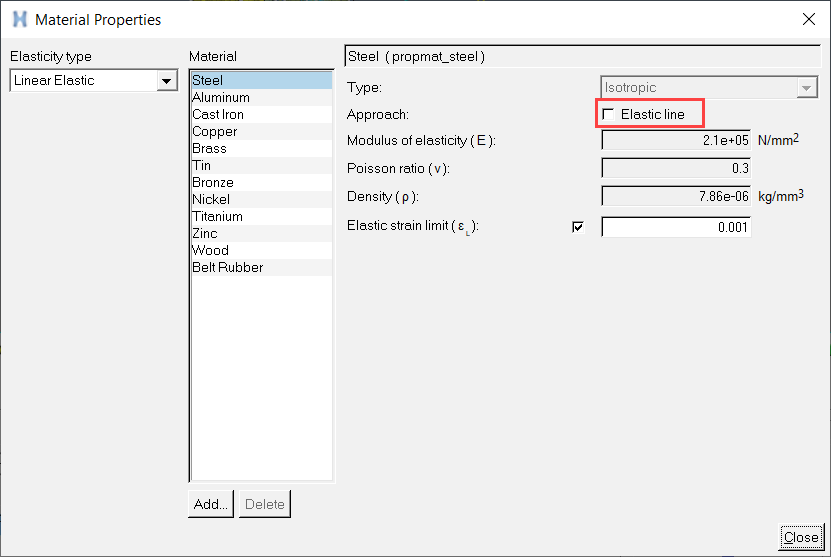

  11. Propertiesタブで、Manage Materialsをクリックします。
    Material Propertiesダイアログが開きます。
    図 22.
  12. Elastic Lineチェックボックスの選択を解除し、ばねの変形による非線形効果を捕捉します。
    Elastic Lineチェックボックスは、Steel材料についてはデフォルトで選択されています。
    図 23.

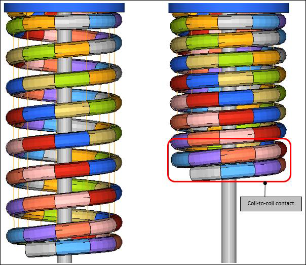

    コイル同士の衝突は、コイルの上部 / 下部のセットで確認できます。

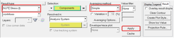

  5. (Contourパネル)アイコンをクリックし、Contourパネルを開きます。
  6. パネル内で、Result typeにNLFE Stress (t)を、Averaging methodにSimpleを選択します。続いて、Applyをクリックします。
    図 25. HyperView での結果の表示
    これで、応力のコンターが表示されます。
    図 26. HyperViewによるコンター表示

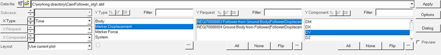

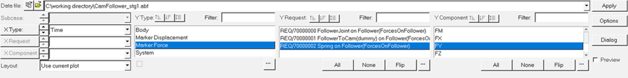

  4. 左側のウィンドウでをクリックし、元のばね(Step モデルの確認で作成された)のソルバー欄に対応する.abfファイルを読み込みます。プロットについて表 2に示す選択を行い、Applyをクリックします。
    表 2.
    X Type Time
    Layout Use current plot
    Y Type Marker Displacement
    Y Request REQ/70000003 Follower from Ground Body(FollowerDisplacement)
    Y Component DY
    図 27. プロットの選択 – Follower変位

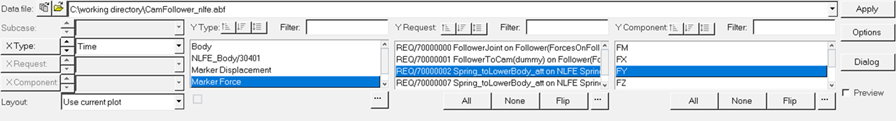

  6. 左側のウィンドウで、.abfファイル(step 4で作成された)をブラウズし、NLFE結果の対応する変位をプロットします。
  7. 右側のウィンドウで、表 4に示す選択を行い、Applyをクリックします。
    表 4.
    X Type Time
    Y Type Marker Force
    Y Request REQ/70000002 Spring_toLowerBody_att on NLFE Spring0(ForcesOnFollower)
    Y Component FY
