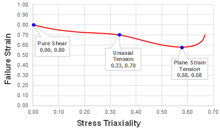

この例は、HC-DSSEパラメータ入力(abcdパラメータとI-Flag = 0)を使用します。
I F l a g = 0 a = 1.742 b = 0.7 c = 0.029 d = 1.6 I F l a g = 1 c 2 = 0.8 ( P u r e S h e a r ) c 3 = 0.7 ( U n i a x i a l T e n s i o n ) c 4 = 0.58 ( P l a n e S t r a i n T e n s i o n )
さらに物理的入力(I-Flag=1での破壊ひずみ入力)を使用。HC-DSSEパラメータabcdは、Radioss Starterによるカーブフィッティングを使って計算されます。
これらの例での破壊定義は同等です。

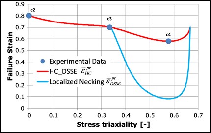

  1. この破壊基準は、平面応力条件で破壊vs.応力軸性(応力の状態)における相当塑性ひずみの空間で定義されます。これにより、異なる荷重条件で変化する破壊ひずみの定義が可能となります。これは2つのカーブから成ります。1つは破壊の軌跡(赤いカーブの下)、もう1つはネッキングの軌跡(青いカーブ)です。
    2.
    前者は次のフォームをとります:
    ε ¯ H C p r ( η , θ ) = b ( 1 + c ) 1 n f { [ 1 2 ( ( f 1 f 2 ) a + ( f 2 f 3 ) a + ( f 1 f 3 ) a ) ] 1 a + c ( 2 η + f 1 + f 3 ) } 1 n f
    f 1 MathType@MTEF@5@5@+= feaagKart1ev2aaatCvAUfeBSjuyZL2yd9gzLbvyNv2CaerbuLwBLn hiov2DGi1BTfMBaeXatLxBI9gBaerbd9wDYLwzYbItLDharqqtubsr 4rNCHbGeaGqiVCI8FfYJH8YrFfeuY=Hhbbf9v8qqaqFr0xc9pk0xbb a9q8WqFfeaY=biLkVcLq=JHqpepeea0=as0Fb9pgeaYRXxe9vr0=vr 0=vqpWqaaeaabiGaciaacaqabeaadaqaaqaaaOqaaiGacAgadaWgaa WcbaGaaGymaaqabaaaaa@37BE@ f 2 MathType@MTEF@5@5@+= feaagKart1ev2aaatCvAUfeBSjuyZL2yd9gzLbvyNv2CaerbuLwBLn hiov2DGi1BTfMBaeXatLxBI9gBaerbd9wDYLwzYbItLDharqqtubsr 4rNCHbGeaGqiVCI8FfYJH8YrFfeuY=Hhbbf9v8qqaqFr0xc9pk0xbb a9q8WqFfeaY=biLkVcLq=JHqpepeea0=as0Fb9pgeaYRXxe9vr0=vr 0=vqpWqaaeaabiGaciaacaqabeaadaqaaqaaaOqaaiGacAgadaWgaa WcbaGaaGymaaqabaaaaa@37BE@ および f 3 MathType@MTEF@5@5@+= feaagKart1ev2aaatCvAUfeBSjuyZL2yd9gzLbvyNv2CaerbuLwBLn hiov2DGi1BTfMBaeXatLxBI9gBaerbd9wDYLwzYbItLDharqqtubsr 4rNCHbGeaGqiVCI8FfYJH8YrFfeuY=Hhbbf9v8qqaqFr0xc9pk0xbb a9q8WqFfeaY=biLkVcLq=JHqpepeea0=as0Fb9pgeaYRXxe9vr0=vr 0=vqpWqaaeaabiGaciaacaqabeaadaqaaqaaaOqaaiGacAgadaWgaa WcbaGaaGymaaqabaaaaa@37BE@ はLode角 θ の関数です:
    w i t h { f 1 ( θ ) = 2 3 cos ( π 6 ( 1 θ ) ) f 2 ( θ ) = 2 3 cos ( π 6 ( 3 + θ ) ) f 3 ( θ ) = 2 3 cos ( π 6 ( 1 + θ ) )
    θ = 1 2 π a r c cos ( 27 2 η ( η 2 1 3 ) )
    d D H C = d ε ¯ p ε ¯ H C p r ( η )
    後者は、ネッキングが起こり得る( 1 3 < η < 2 3 MathType@MTEF@5@5@+= feaagKart1ev2aqatCvAUfeBSjuyZL2yd9gzLbvyNv2CaerbuLwBLn hiov2DGi1BTfMBaeXatLxBI9gBaerbd9wDYLwzYbItLDharqqtubsr 4rNCHbGeaGqiVCI8FfYJH8YrFfeuY=Hhbbf9v8qqaqFr0xc9pk0xbb a9q8WqFfeaY=biLkVcLq=JHqpepeea0=as0Fb9pgeaYRXxe9vr0=vr 0=vqpWqaaeaabiGaciaacaqabeaadaqaaqaaaOqaamaalaaabaGaaG ymaaqaaiaaiodaaaGaeyipaWJaeq4TdGMaeyipaWZaaSaaaeaacaaI YaaabaGaaG4maaaaaaa@3CB1@ )の単軸および均等二軸引張条件間でのみ定義されます:
    ε ¯ D S S E p r ( η ) = b { [ 1 2 ( ( g 1 g 2 ) d + g 1 d + g 2 d ) ] 1 d } 1 p
    w i t h { g 1 ( η ) = 2 3 η + 1 3 3 4 η 2 g 2 ( η ) = 2 3 η 1 3 3 4 η 2
    d D D S S E = d ε ¯ p ε ¯ D S S E p r ( η )
    • p MathType@MTEF@5@5@+= feaagKart1ev2aaatCvAUfeBSjuyZL2yd9gzLbvyNv2CaerbuLwBLn hiov2DGi1BTfMBaeXatLxBI9gBaerbd9wDYLwzYbItLDharqqtubsr 4rNCHbGeaGqiVu0Je9sqqrpepC0xbbL8F4rqqrFfpeea0xe9Lq=Jc9 vqaqpepm0xbba9pwe9Q8fs0=yqaqpepae9pg0FirpepeKkFr0xfr=x fr=xb9adbaqaaeGaciGaaiaabeqaamaabaabaaGcbaGaamiCaaaa@36EB@ =0.0の普遍的指数が使用されます。
    • ネッキングは、すべての積分点または層が d D D S S E > 1 MathType@MTEF@5@5@+= feaagKart1ev2aqatCvAUfeBSjuyZL2yd9gzLbvyNv2CaerbuLwBLn hiov2DGi1BTfMBaeXatLxBI9gBaerbd9wDYLwzYbItLDharqqtubsr 4rNCHbGeaGqiVCI8FfYJH8YrFfeuY=Hhbbf9v8qqaqFr0xc9pk0xbb a9q8WqFfeaY=biLkVcLq=JHqpepeea0=as0Fb9pgeaYRXxe9vr0=vr 0=vqpWqaaeaabiGaciaacaqabeaadaqaaqaaaOqaaiaadsgacaWGeb WaaSbaaSqaaiaadseacaWGtbGaam4uaiaadweaaeqaaOGaeyOpa4Ja aGymaaaa@3CDA@ を擁する際に、非局所的に予測されます。
