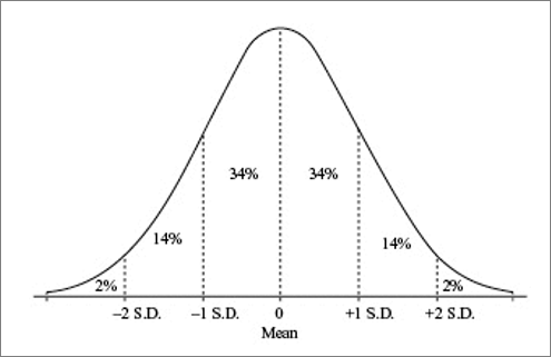

  4. Idistri = 1の場合、スケールファクターの分布はランダムになります。
    Idistri = 2の場合、スケールファクターの正規分布は次の確率密度関数を持つようになります。
    1.
    perturb_density
