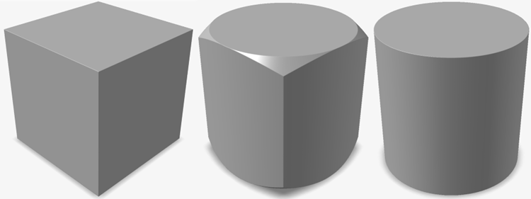

变形值应介于 0 和 100 之间,这控制着主体 A 和主体 B 的底层场之间的线性插值。一个说明性的例子是叠加一个立方体(主体 A)和一个圆柱体(主体 B)。变形值为 0 将产生立方体(主体 A)的完美副本,变形值为 100 将产生圆柱体(主体 B)的完美副本。变形值为 50 将生成一个新的隐式主体,该主体同时具有球体和圆柱体的某些属性(见下图)。

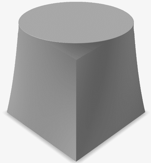

在每个位置,变形操作会查看主体 A 的场标量值、主体 B 的场标量值以及该位置的变形量(百分比)。变形量会指定权重,该权重控制变形后的标量值是更接近该位置的主体 A 还是主体 B 的标量值。因此,变形量可以成为由用户指定的场控制的场驱动属性。在这种情况下,生成的几何体看起来更像主体 A 还是主体 B 由在本场地定义。在下图中,场驱动设计用于在长方体和圆柱体之间平滑变形,变形量在顶面和底面之间增加。
