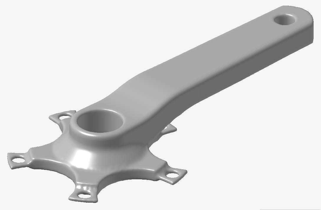

该过程从 BRep (NURBS)、细分或镶嵌面网格(例如 STL)几何体开始,例如下面所示的 BRep 曲柄模型。
根据“隐式建模”功能区中激活的“可视化质量”设置,转换后的对象将变得更精确或更清晰。下图显示了使用“中等可视化质量”设置进行转换的结果。此模型计算速度非常快,但请注意整体的圆角边缘和清晰几何特征的丢失。

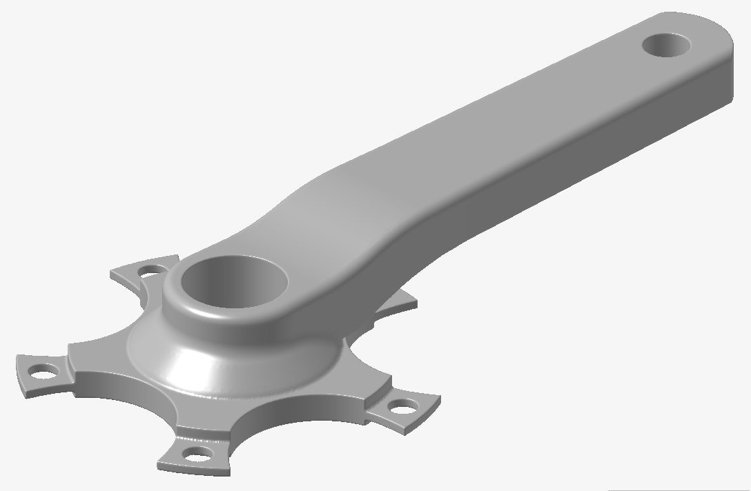

为了更精确地隐式再现原始 BRep 模型,以下图像是使用极高可视化质量设置创建的。请注意几何特征(如边缘)清晰度的显著提高。这种质量的代价是更长的计算时间,以及为了操控该对象而增加的内存分配。建议您选择在可视化质量和计算机计算时间之间取得平衡的视觉质量。您可以始终以较低的可视化质量进行设计,然后定期增加该值以在较高质量设置下检查显示。

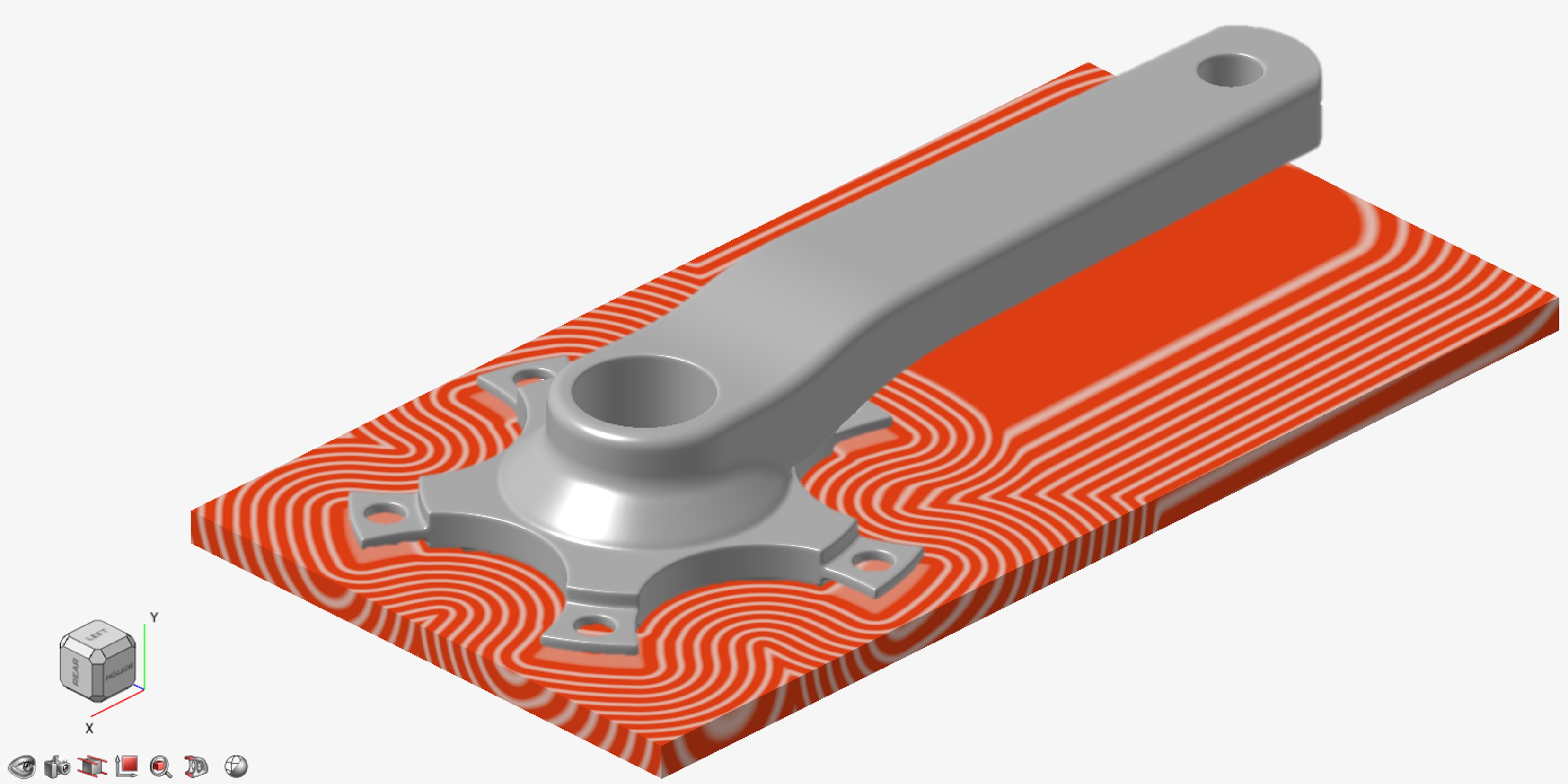

最终图像显示了转换后的隐式模型覆盖在其带符号距离场 (SDF) 的截面视图上。
