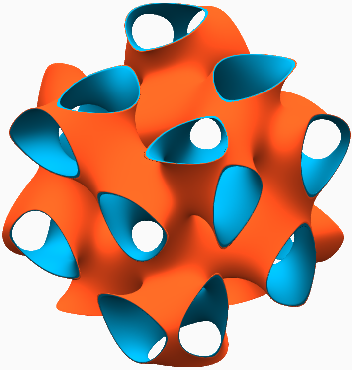

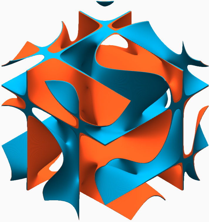

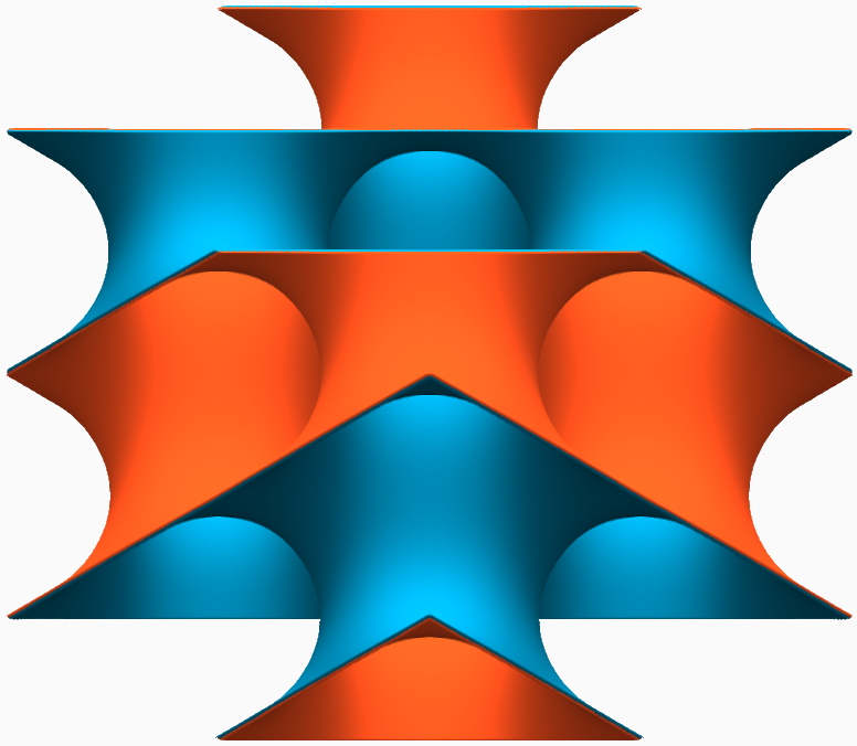

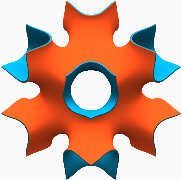

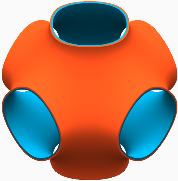

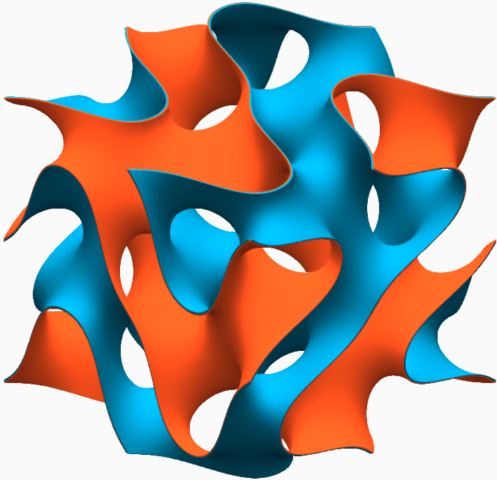

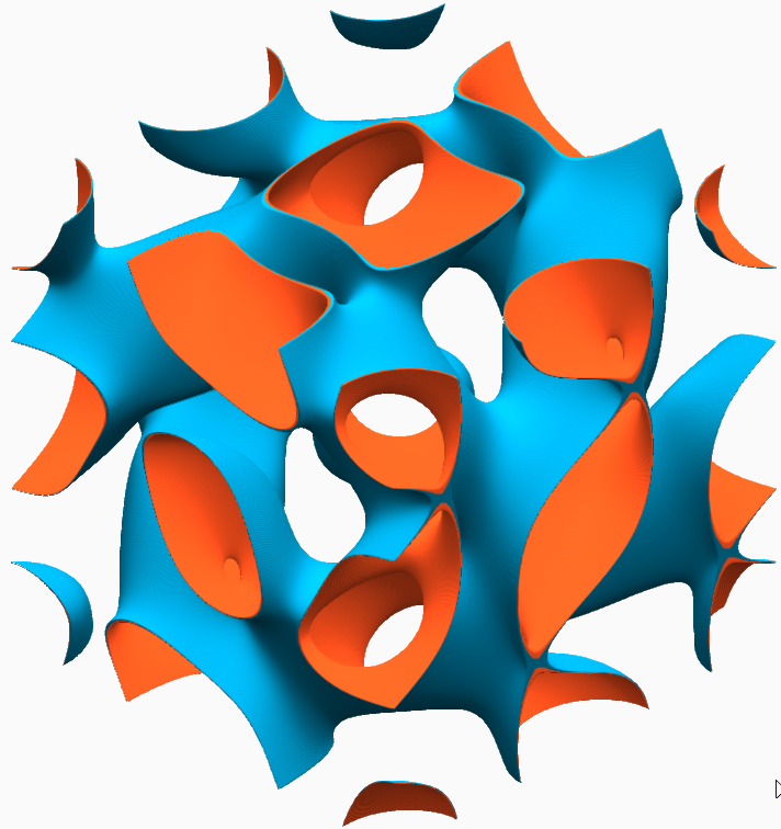

选项 描述 曲面 - 单位单元格 选择单位单元格类型。在下面的图像中,创建格栅的曲面在曲面的一侧显示为蓝色,在另一侧显示为橙色。使用表面类型选项(单和双)将这些无限薄的表面转换为实体体积,这将在下一部分中进行描述。 - Gyroid

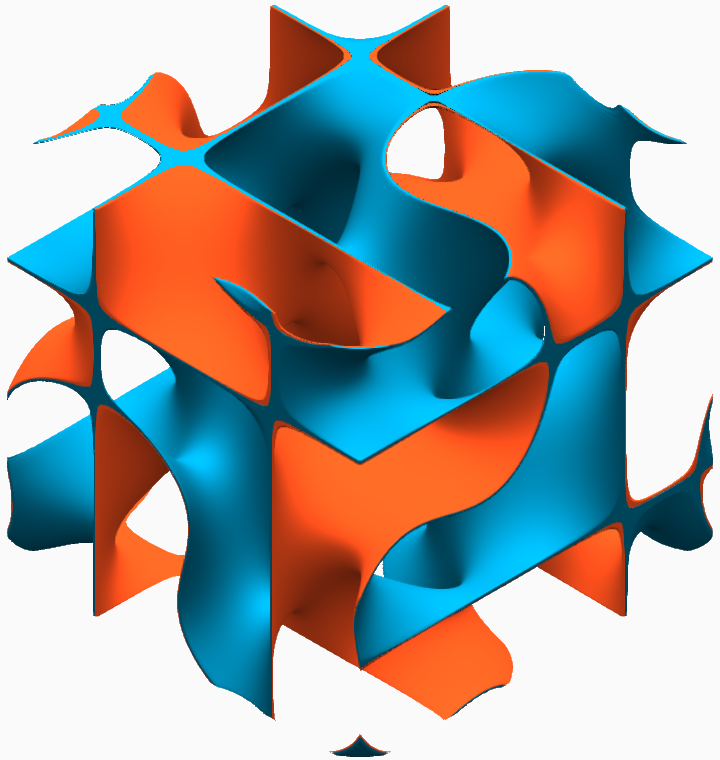

- Schwarz P
- Schwarz D

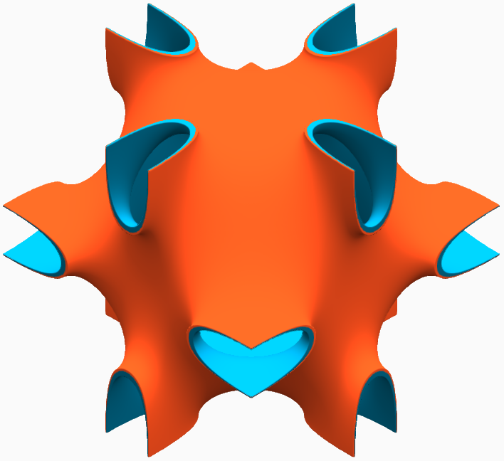

- Neovius

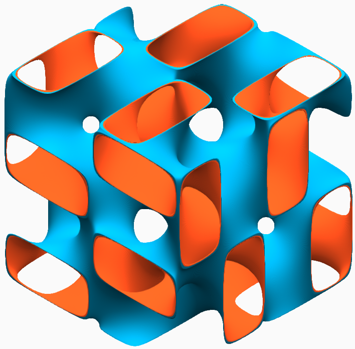

- Lidinoid
- Fischer Koch S
- Fischer Koch Cs
- Fischer Koch Y
- Fischer Koch Cy
- FRD
- IWP
- Split P
- Karcher K
- G Prime

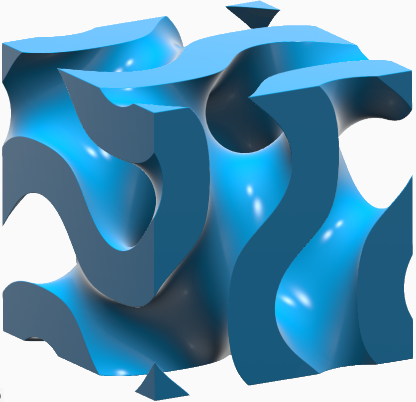

曲面 - 类型 在单曲面或双曲面格栅结构之间选择。 - 单:创建单个完全连接的体积,其中曲面的一侧被定义为实体材料。
- 双:使用两条边创建格栅结构。在这种情况下,将创建两个类型相同的偏移曲面,并将曲面之间的体积定义为实体材料。这些表面形成两个独立但交织的孔隙网络,它们被格栅结构体积分开。这对于热传递等功能非常有用,在这种情况下,您希望格栅结构充当两种流体之间的屏障。

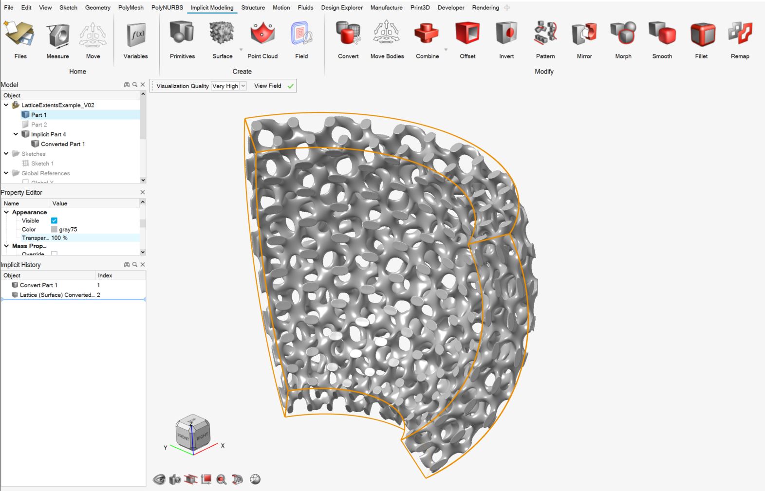

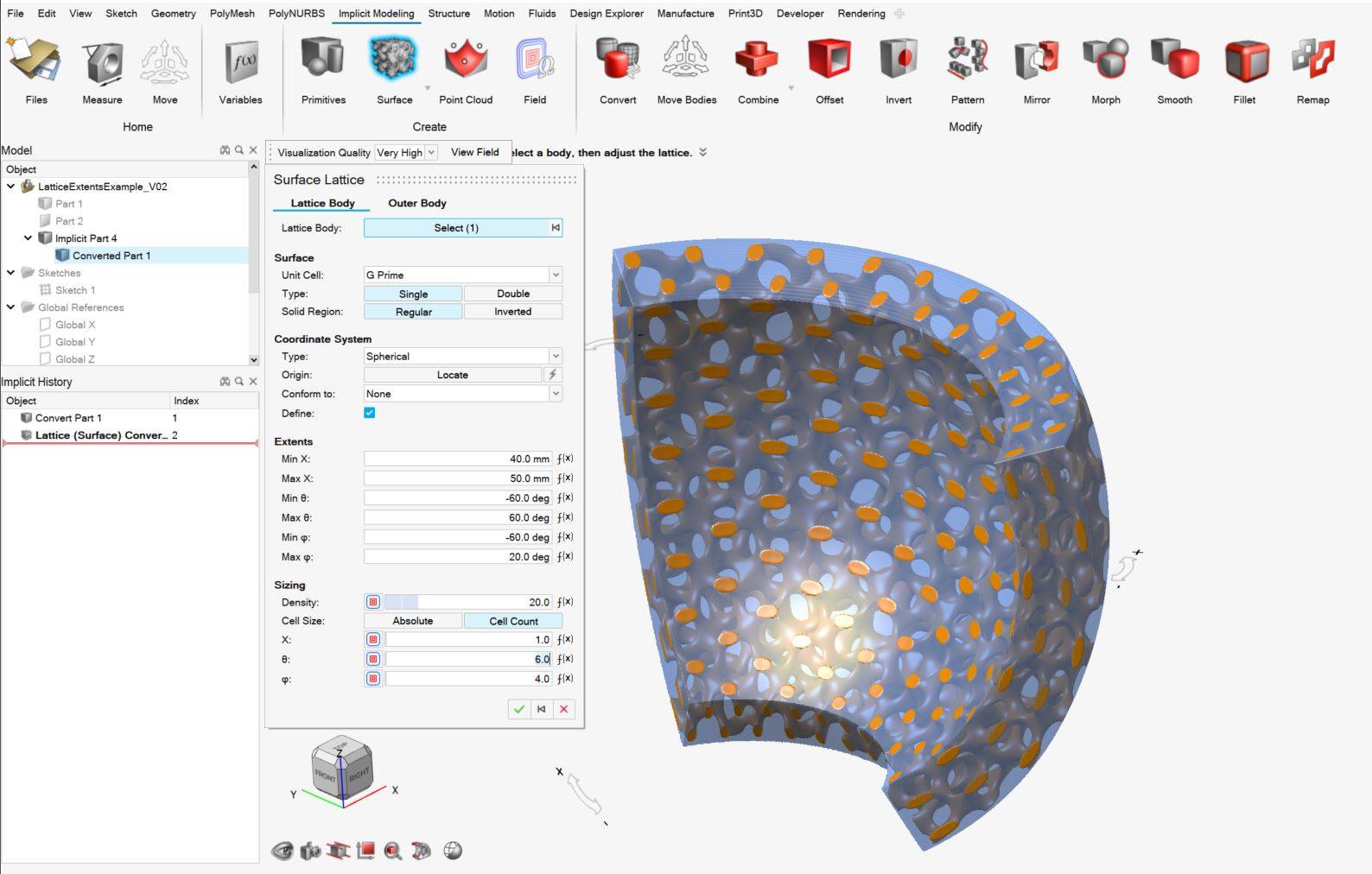

坐标系 - 原点 定位:使用“移动”工具定位和定向格栅结构的局部坐标系。 坐标系 - 贴合 贴合:使用该选项可以通过创建作用于参数化坐标 U、V 和 W 上进行操作的共形(曲线)空间来泛化笛卡尔网格。您可以从下拉菜单中选择一个现有的共形坐标空间,或者创建一个新的。更多信息,请参阅创建共形坐标空间。 坐标系 - 范围 定义: 使用屏幕上手柄的输入字段,定义每个坐标方向的最小和最大范围(笛卡尔坐标:x、y、z;圆柱形:x、θ、z;球面:x、θ、φ)。然后,您可以根据“计数”来调整大小,指定将覆盖这些范围的单元格数量,或者以长度单位指定“绝对”单元格大小。
当使用“计数”来调整单元格大小时,可以确保正好有指定数量的单元格跨越整个范围。如果计数为整数,单元格将在范围的边界上完美地开始和结束(球面坐标系中的示例见下图)
在绝对大小调整的情况下,单元格保证从每个坐标方向的最小范围开始,但不保证在每个坐标方向的最大范围结束。

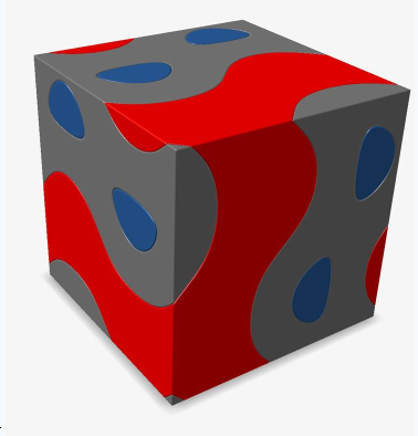

偏置 使用双曲面格栅结构类型时,拖动滑块或输入一个值来改变格栅结构任一侧的体积,而不改变格栅结构本身的体积。 当您将曲面类型更改为双时,格栅曲面的一侧有一个体积,另一侧有一个单独的体积。偏置允许您使其中一个体积更小而另一个体积更大,而不改变格栅本身占用的体积量。

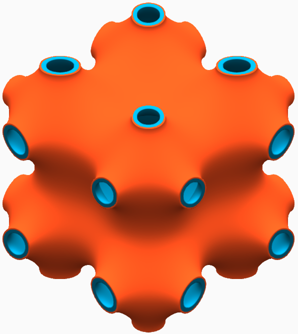

在此图像中,格栅体积为灰色,一侧的体积为蓝色,另一侧的体积为红色。请注意,蓝色明显小于红色,因此存在“偏置”。
这主要适用于有两种流体被壁面(格栅)隔开的情况。要说明其用处,双流体换热器是一个很好的例子。
