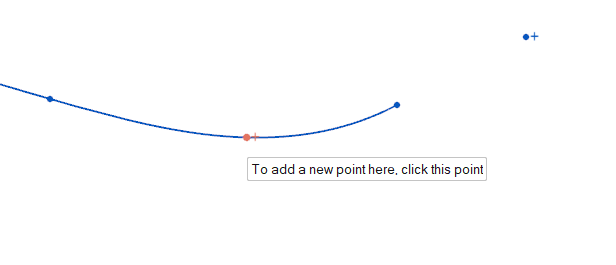

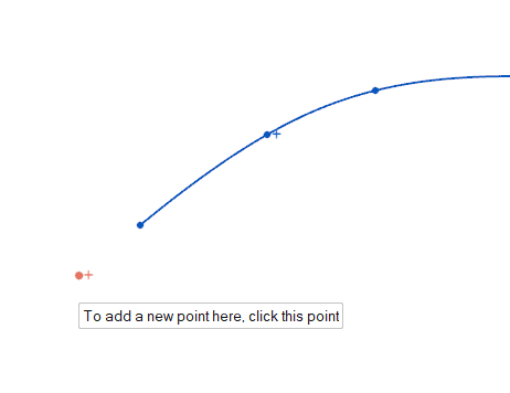

添加点 - 要延伸融合曲线,请点击端点附近的加号。
- 要在融合曲线上插入点,请点击加号。
