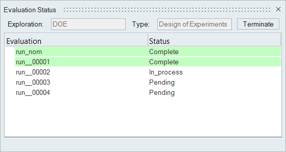

  5. Runをクリックします。
    Evaluation Statusダイアログが開きます。このダイアログで各実行の進捗を追跡できます。
