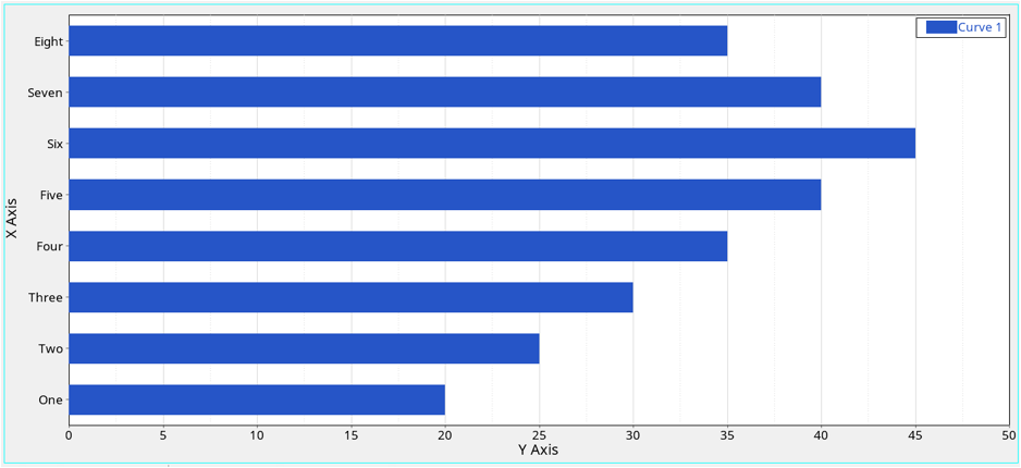

棒グラフ(Bar Chart)
各棒グラフは、主(垂直)軸およびカテゴリー(水平)軸を有しています。基本軸は、デフォルトの軸です。線グラフのように、コンテキストメニューオプションを使って、5個までの縦軸を追加できます(トータルで6個が可能)。基本軸および追加の垂直軸は、コンテキストメニューオプションを使って、追加、切り取り、コピー、ペーストすることが可能です。また、ウィンドウ間での軸のコピー、ペーストも可能です。
ViewツールバーからFlip XYをクリックし、軸が反転した際の水平カテゴリーラベルを作成します。
1.
注: カテゴリー軸ラベルは名称変更が可能ですが、追加、削除、コピーまたはペーストすることはできません。Curvesパネルを使って、カテゴリーの名称を変更します。

棒グラフの場合、LockNeverにセットされている場合、軸が新しい棒グラフにフィットするようスケーリングされることはありません。カテゴリー軸が選択され、LockがNeverにセットされている場合、HyperGraphウィンドウ内に表示したいカテゴリーを選択することができます。FromとToのカテゴリーを選択します。これらのカテゴリーは、HyperGraphウィンドウ内に表示されます。
Horizontal labelingは、X軸とY軸がフリップされた際(X軸が入れ替わって垂直軸となる)、カテゴリーのテキストを水平に回転させます。X軸とY軸をフリップするには、Viewツールバーからをクリックします。
棒グラフのラベルは、長い名前が重なり合ってしまうことを避けるために、斜め書きにできます。
