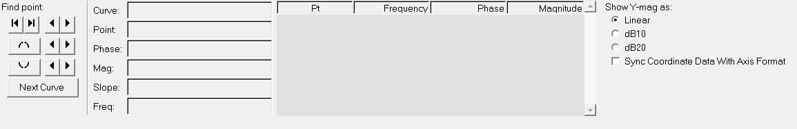

極グラフリボンでValuesツールをクリックします。図 1.
カーブからポイントデータを得るには、3つの方法があります。ポイントは、カーブからピック、Find Point を用いて検索、あるいはポイントリストから選択します。
Find Pointコントロール
範囲の境界は、Find pointコントロールを使ってピックすることも可能です。図 3.

ポイントリスト
ポイントリストは、選択されたカーブ位相および大きさデータポイントを表示します。各ポイントのポイント番号、位相値および大きさがリストに表示されます。スクロールバーを使用すると、リスト全体を見ることができます。ポイントデータを表示するには、リスト内のポイント上をクリックします。ベクトルプロットの場合、周波数は値の一覧に含まれます。
ポイントデータ
ポイントがピックされると、下記のデータが表示されます:

ポイントデータの表示
Show Y mag asの下で、ポイントデータを表示するための下記のオプションを選ぶことができます:
- Linear
- db10, to display data in decibels
- db20, to display data in decibels
軸に使用されているのと同じフォーマット(scientific、fixed)でcoordinate infoカーブ値を表示させるには、Sync Coordinate Data with Axis Formatを選択します。軸の定義の詳細については、Axesパネルをご参照ください。
