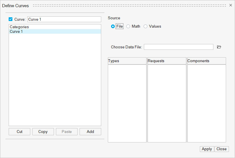

データソースとしてのファイル
ソースとしてFileが選択されている場合、カーブのデータファイルを選択できます。
3. Source = File

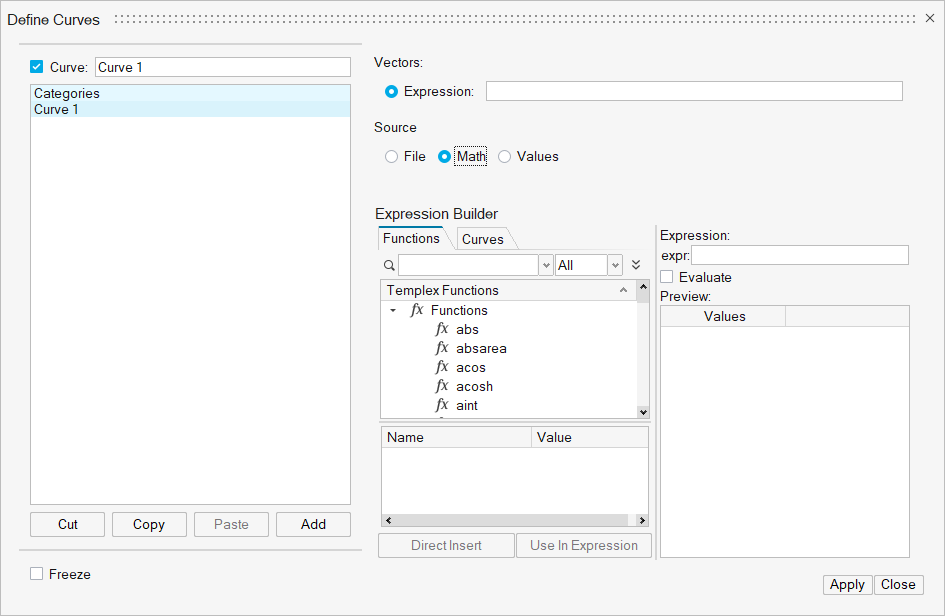

データソースとしての数式
ソースとしてMathが選択された場合、カーブカリキュレータ(数値処理機能)が表示され、そこで、ベクトルを数学的に定義することができます。
4. Source = Math
注: ベクトルの数学的定義および信号処理の詳細については、カーブカリキュレータの項をご参照ください。

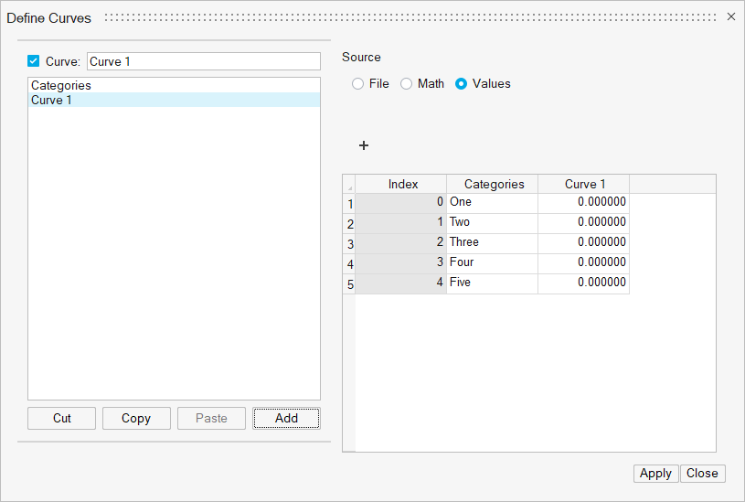

データソースとしての値
ソースとしてValuesが選択された場合、Valuesのテーブルが表示され、そこに、データポイントの値を直接入力することができます。
5. Source = Values

Curve
データポイント値は、Values表のCurve列に直接入力できます。Curve列に数値を入力し、Applyをクリックします。カーブがカーブリストに追加され、Curve列がCategories列の横に表示されます。デフォルトでは、新しいカーブは、Curve 1、Curve 2、... のように命名されます。Curveリスト内の棒グラフカーブの名称を変更すると、Values表のCurve列のヘディングも変更されます。
Rowグループボックスからは、Values表内の行の挿入、追加および削除が可能です。
