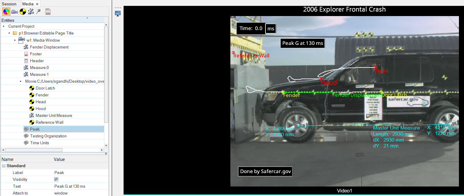

例えば、下の画像では、3つの注釈とマーカーがMediaブラウザに表示され、グラフィックスウィンドウに表示されています。w1:Media Windowの下にリストされている各注釈の横のアイコンは通常表示で、グラフィックス領域に注釈が表示されることを示しています。
1.

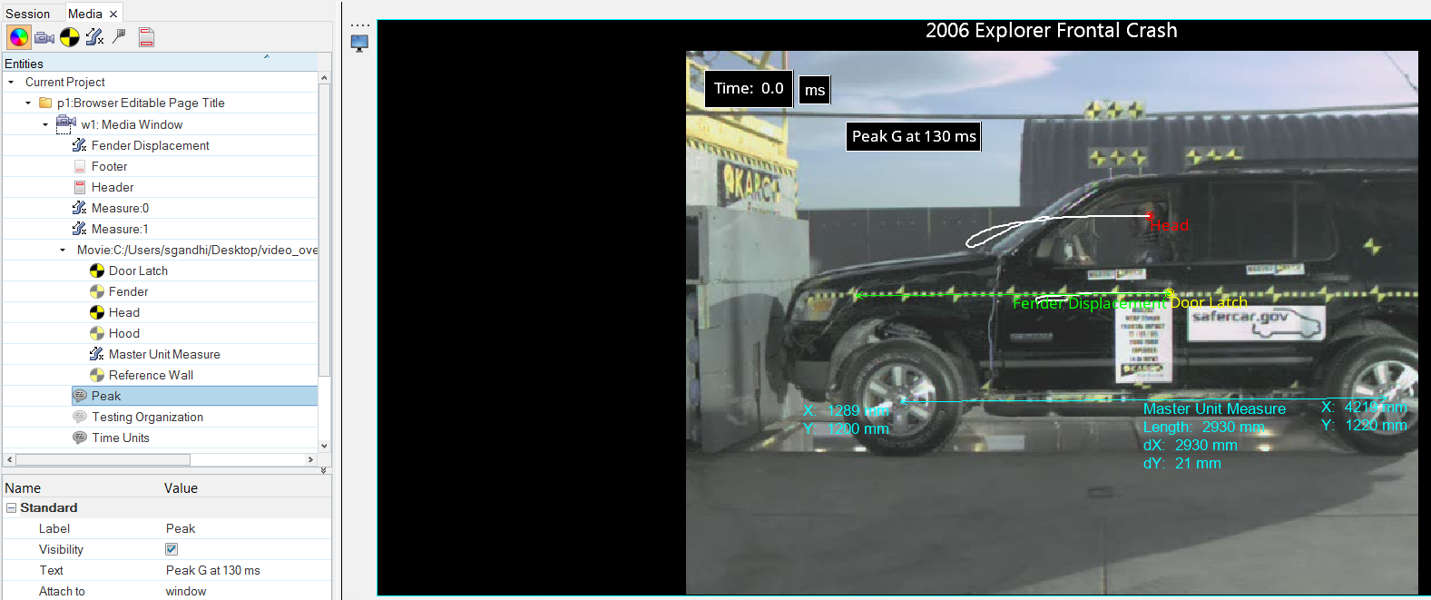

ただし、ブラウザ内のNote、Header/Footer、Measure、またはMarkerのラベルの横のアイコンをクリックすると、そのエンティティはビューに表示されなくなります。下の画像では、2つ目の注釈(“Testing Organization”)、フッター、および2つ目、4つ目、5つ目のマーカーがブラウザで選択解除されているため、グラフィックスウィンドウに表示されていません。これらが非表示になっていることを示すため、アイコンとテキストが両方とも淡色表示になっています。
2.
