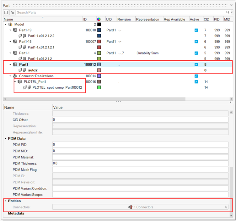

Part
コネクターをパートに配置した場合、コネクターはパートに続いてサブシステムに配置されます。このリアライゼーションは、コネクターリアライゼーションパートのアセンブリ内の名前に元のパート参照を持つ新しいパートに作成されます。
1.
Subsystem
コネクターをサブシステムに配置した場合、コネクターは直接サブシステムに置かれます。このリアライゼーションは、コネクターリアライゼーションパートのアセンブリ内の名前にサブシステム参照を持つ新しいパートに作成されます。
コネクターの整理は、AssemblyリボンのOrganizeツールを使用して行うことができます。
2.
コネクターの整理は、ブラウザコンテキストメニュー Organizeオプションで行うことができます。
Source Part
コネクターが作成されたジオメトリを含むパートにコネクターを配置します。コンテキストメニューで、Organize > Source Part from the コンテキストメニューを選択します。

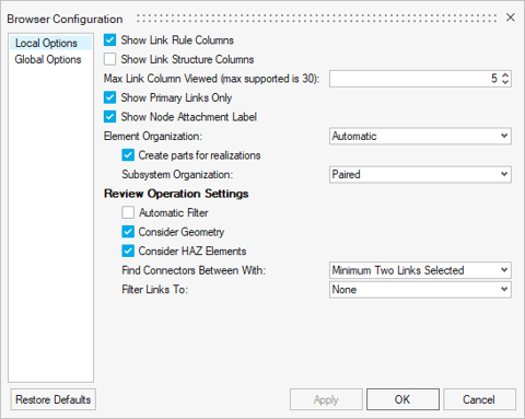

要素の整理
  1. Connectorブラウザの空白領域内を右クリックしコンテキストメニューからConfigure Browserを選択します。
    Browser Configurationダイアログが開きます。
  2. 左側のペインのLocal Optionsタブを 選択し、ローカルオプションを表示します。
  3. Element Organization欄で、適切なオプションを選択します。
    3.

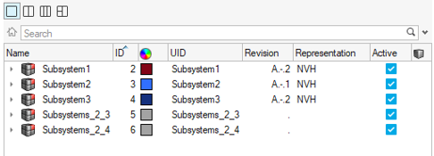

  4. Element OrganizationでAutomaticを選択した場合、Subsystem Organizationで以下のオプションのいずれかを選択します:
    SelectionResult
    Paired Subsystemコネクターは、コネクターリンクに基づいてサブシステムに保存され、リアライゼーションされます。
    Single Subsystemコネクターは、単一のサブシステムに保存され、リアライゼーションされます。
    4.
  5. OKをクリックします。
