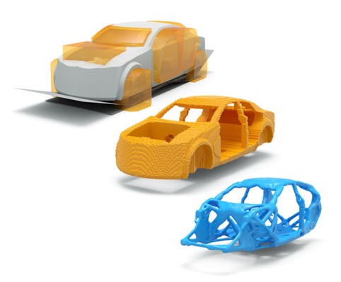

設計空間を作成する過程で、動作や製造アセンブリプロセスを表現するために、パートやサブシステムで構成されるボディのボリュームを生成する必要がある場合があります。例えば、車輪を表現する場合、サスペンションパスと車輪の回転限界域を考慮し、エンベロープボリュームを作成する必要があります。アセンブリ工程の例として、トランスミッションやパワートレインの取付方向などがあげられます。このような例においては、エンベロープボリュームの中に荷重パスを通すことはできません。エンベロープは設計空間プロセスの一部として使用され、エンベロープが存在する場所ではボクセルメッシュが作成されないように"除外"ボリュームとして考慮されます。
下の画像は設計空間のプロセスで、1番上のモデルはエンベロープがオレンジ色の透明なボリュームとして表示されています。これらのエンベロープボリュームは、ボクセル設計空間が作成される際に除外されます(中央の画像参照)。

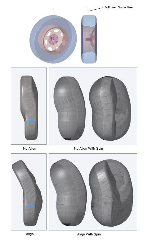

単純な直線的ドラッグでエンベロープを作成することも可能ですが、エンベロープを特定のパスに沿わせる必要があるケースは多く存在します。ここでは、スイープ機能でパスに沿わせるオプションがあります。また、ソースを開始角度/位置から終了角度/位置まで回転させることができるスピンも用意されています。
スイープ、スピン機能に加え、アライメントを制御するオプションもあります。用途によっては、アライメントの有無にかかわらず、スピンとスイープを組み合わせて使用する必要がある場合があります。

  3. スイープとスピンのどちらかを選択して、軌道を定義することができます。
    オプション説明
    Spin
    1. ガイドバーAxisを選択し、左クリックで初期位置を配置します。
    2. 軸の方向と開始/終了角度を定義します。
      鉛筆のアイコンをクリックすると、それぞれをさらに細かく調整することができます。
    Sweep
    1. ソースをドラッグするためのベクトルを定義します。
      または
    2. Guideセレクターを起動し、ガイド線を選択します。
