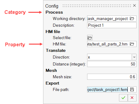

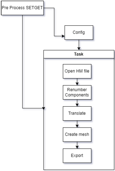

次の例では、プロセスPre Process SETGETに6つのタスクが含まれ、そのうちの5つがTaskという1つのカテゴリに含まれています。
1.
現在のタスクを適用すると、タスクマネージャーはすぐに次のタスクに進みます。この例では、タスクConfigに、さまざまなプロパティセット(プレーンフォント)の5つのカテゴリ(太字フォント)が含まれています。

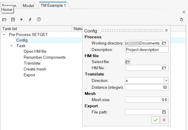

ツールバー
Tasksブラウザツールバーには以下のツールが含まれています:
ツール説明
Load session XMLファイルを読み込みます。
Save session プロセスの現在の状態をXMLセッションファイルに保存します。
Run selected task 特定のタスクを実行します。
Run all tasks from selected task 選択されたタスクから開始して、すべてのタスクを自動的に実行(適用)します。すべてのプロパティ値が各タスクで正しく入力される必要があります。そうでない場合、タスクは失敗し、プロセスが停止する可能性があります。
Launch help サンプルXMLファイルについて詳しく説明する追加のヘルプファイルを起動します。
Reload 元のセッションを再読み込みします。

  1. DeveloperリボンでTasksツールを選択します。
    3.
    Developerリボンが表示されていない場合は、View > Ribbons > Developerを選択します。
  2. Tasksブラウザをクリックし、タスクとその属性を含むXMLファイルを読み込みます。
  3. 最初のタスクをクリックします。
    Configタスクの一部であるプロパティが含まれるダイアログが表示されます。
    4.
  4. Apply をクリックしてタスクを実行します。
    タスクは成功または失敗します。
  5. をクリックし、選択されたタスクを実行します。
  6. をクリックし、選択されたタスクから開始して、すべてのタスクを自動的に実行(適用)します。
