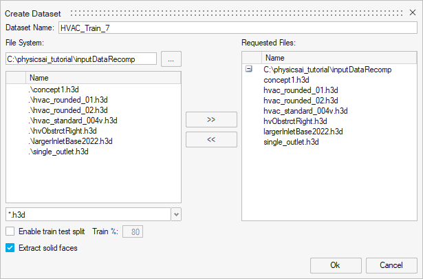

  1. データセットを作成します。
    1. PhysicsAIリボンからCreate Datasetツールを選択します。
      1.
      Create Datasetダイアログが開きます。
    2. データセットの名前を入力します。
    3. DirectoryでOpenをクリックし、プロジェクトフォルダーに移動します。
    4. 必要なすべての.h3dファイルを選択して転送します。
      2.
      注: CAEデータにソリッド要素が存在する場合、Extract solid facesチェックボックスを選択すると、外側サーフェスのみで予測が行われます。予測時間短縮のため、Extract solid facesチェックボックスはデフォルトで選択されています。

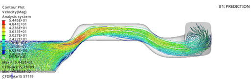

      3. Extract Solid Faces選択時

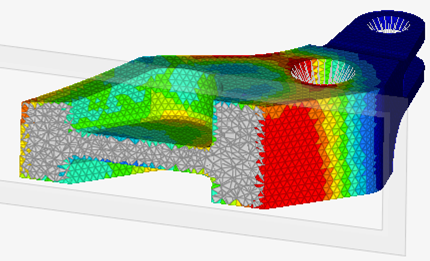

      4. Extract Solid Faces非選択時
