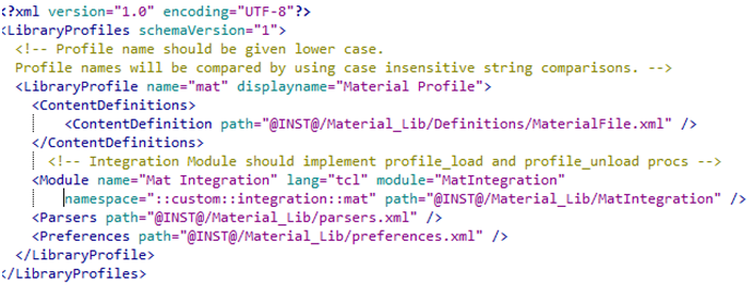

librarypreferences.xmlファイルの更新
一般的なプロファイルは次のもので構成されています:Install.tcl:プロファイルのインストール用、libraryprofiles.xml:コンテンツ定義、パーサー、カスタム統合用.tclファイルのパスを含む、Mainフォルダー:カスタムスクリプト、コンテンツ定義用.xmlファイル、パーサー用.tclファイルを含む。
  1. この開始パッケージzipファイル(OfficeProfile_Raw.zip)をHyperWorks Enterpriseのhwe.zipディレクトリからコピーし、使いやすい場所に抽出します(例: C: \OfficeProfiles\)。開始パッケージには、編集する必要のない汎用的なinstall.tclファイルが含まれています。次に、libraryprofiles.xmlファイルを確認します。次の図は、一般的なlibraryprofile.xmlファイルを示しています。
    1.
  2. プロファイル名を変更するには、次のように行を編集します:
    2.
  3. 次のようにコンテンツ定義のパスを編集します:
    3.
  4. 次のようにカスタム統合情報を編集します。この情報は、Organizeブラウザでカスタム操作を実行するために使用される適切なTclプロシージャを指すためにコアによって使用されます。
    4.
  5. パーサーのTclファイルを指す、parser.xmlファイルのパスを編集します。以降のステップでは、parser.xmlの内容を確認します。
    5.
  6. 次のようにpreferencesファイルのパスを編集します:
    6.
  7. 更新したlibrarypreferences.xmlファイルを保存します。

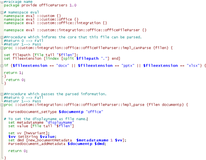

パーサーのTclコード
前のステップでは、適切なTclコードを指すようにparser.xmlファイルを編集しました。ここでは、パーサーのTclコードを確認します。ここでは、開始パッケージコードの編集は不要です。
\Profiles_Main\OfficeParser1.0\OfficeFileParser.tclをテキストエディターで開きます。
プロシージャ::custom::integration::office::officeFileParser::impl_canParseは、ファイルを解析できるかどうかをコアに通知します。そのファイルを解析できるかどうかを判断するための独自のロジックを追加できます。
注: 戻り値が0の場合は、そのファイルを解析できないことがコアに通知されます。この場合、そのファイルは一般ファイルとしてライブラリに追加されます。戻り値が1の場合は、そのファイルを解析できることがコアに通知されます。以下のコードでは、ファイルの拡張子をチェックして、拡張子が.docx.pptx、または.xlsxの場合は、戻り値を1に設定します。それ以外の場合は、0を返します。プロシージャ::custom::integration::office::officeFileParser::impl_Parseは、情報を解析して、解析した情報を、ライブラリに追加されるコンテンツに関するメタデータとして設定します。以下のコードでは、ParsedDocument_addMetadataというAPIを使用して、表示名がファイル名として設定されます。詳細については、Collaboration ToolsのAPIドキュメントをご参照ください。
9.

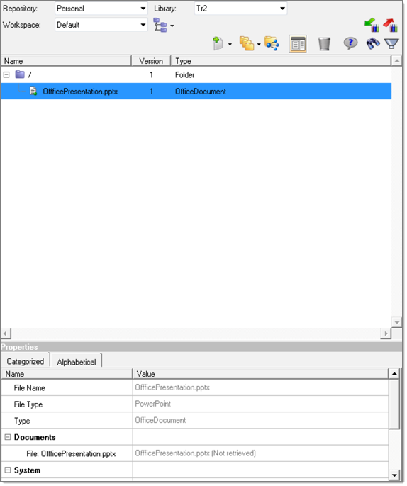

Officeライブラリへの新規コンテンツの追加
前のステップでは、Officeプロファイルを使用して新しいライブラリを作成しました。ここでは、このライブラリにPowerPointドキュメントを追加します。
  1. New ContentツールバーからOfficeDocumentを選択します。
    New Office Documentダイアログが開きます。
  2. Documents行のValue領域をクリックし、File Browserをクリックしてブラウズし、Officeファイルを選択します。
  3. Openをクリックします。File Nameは自動的に入力されます。
  4. File Type行で、適切なファイルタイプを選択します。
    前に作成したパーサーに対する拡張機能として、この値を自動的に設定するようにこのパーサーを更新できます。
  5. SaveをクリックしてPowerPointファイルをライブラリに追加します。
    12.
