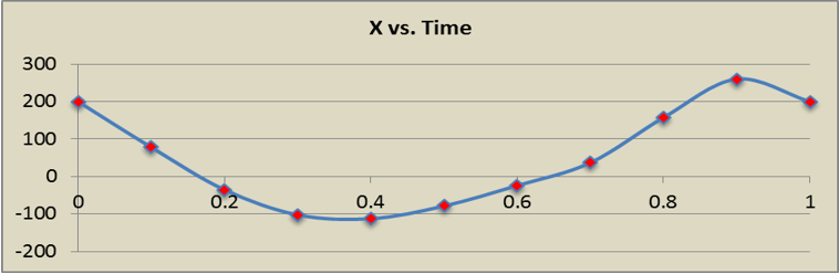

平面の4バー機構を設計するとします。この場合、カプラーリンクのCMのX座標と目標のプロファイルとの偏差を正確に表すメトリックが必要になります。RMS2応答によって、この必要な偏差メトリックが得られます。
カプラーリンクのCMのX座標で目標とするプロファイルは次のとおりです:
[(0.0, 199.997),
(0.1, 78.0588),
(0.2, -35.233),
(0.3, -102.140),
(0.4, -112.560),
(0.5, -78.718),
(0.6, -23.994),
(0.7, 36.862),
(0.8, 157.392),
(0.9, 260.213),
(1.0, 199.997)]
図 1.
