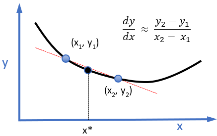

測定した信号が対象ポイントx*で示す勾配を計算します。
この勾配の計算には有限差分法を使用します。次の図に示すように、計算対象とする信号の左右にある2つの信号の値を使用します。
