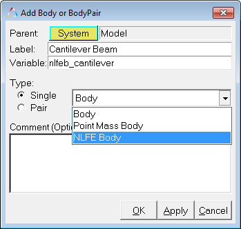

IAdd Body or BodyPairダイアログで、ラベルを
Cantilever Beam
、変数名をnlfeb_cantilever
と指定します。 -
ドロップダウンメニューからNLFE Bodyをクリックします。続いて、OKをクリックします。

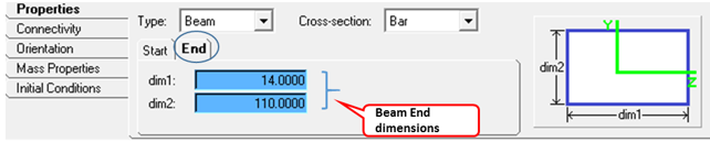

Endサブタブをクリックし、dim1とdim2を確認します。

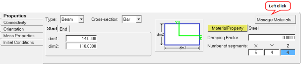

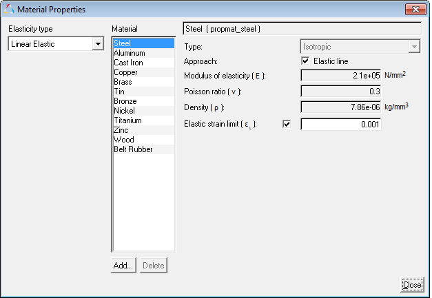

Manage Materialsボタンをクリックし、Material Propertiesダイアログを表示させます。
図 4.
図 5.
ヒント: Material Propertiesダイアログには、Modelメニューからアクセスすることも可能です。MotionViewには、一般的に使用されるLinear ElasticおよびHyper Elastic材料のリストもデフォルトで用意されています。
- Materialsリストで、Steelを選択します。
- プロパティの値を確認し、Approach:のElastic lineチェックボックスが選択されている点を確認します。
Closeをクリックしてダイアログを閉じます。
デフォルトの標準材料は、Elastic Lineオプションがアクティブな状態で定義されています。Elastic Lineオプションなしの場合、材料は、断面変形が考慮に入れられる連続体力学アプローチを使って解かれます。Elastic Lineアプローチは、断面変形の影響を無視し、解析解により一層近い結果を与えます。

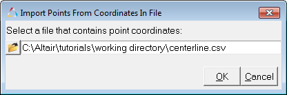

Connectivityタブで、CSVファイルからポイントデータをインポートすることにより、梁の中心線を定義します。Import Points ボタンをクリックします。
図 6.
Import Points From Coordinates In Fileダイアログが現れます。 -
<作業ディレクトリ>をブラウズし、centerline.csvファイルを選択します。OKをクリックし、ポイント群をインポートします。

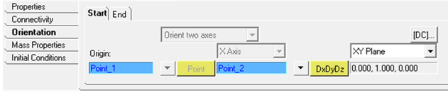

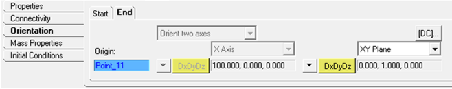

Orientationタブをクリックし、StartとEndの向きを確認します。
図 10.
図 11.
注: Orientationタブは、断面の向き(梁のYZ面)の設定に使用できます。XY PlaneまたはXZ Planeオプションを使って、Y軸またはZ軸を配置します(残りの軸は、これら2つの軸に直交するよう配置されます)。本演習では、デフォルトの向きを使用します。
中間の梁要素の向きは、始端の向きから終端の向きまで線形的に変更されます。Orientationオプションは、梁の長さに沿ったねじれを定義するのに役立ちます。

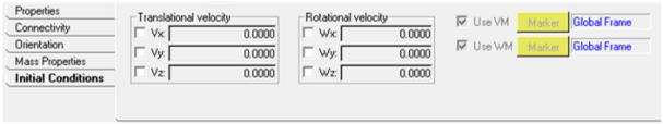

Initial Conditionsタブをクリックし、NLFEBodyの初速を確認します。
初速は0のままにしておきます。図 13.

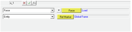

表 3に示すとおり、片持ち梁の終端(Point_11)に荷重を作成します。
表 3. S. No ラベル 変数 Force プロパティ Action force on Apply force at Ref. Marker 1 Load frc_load Action only Scalar Force along Z axis of Ref Frame Cantilever Beam Point_11 Global Frame -

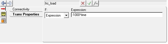

Trans Propertiesタブで、荷重の式を
` -1000*time`
と指定します。図 14.

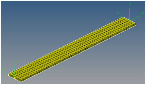

注: 負のZ軸方向の荷重を適用するには、負の値を指定します。図 15. 終端に荷重のかかった片持ち梁

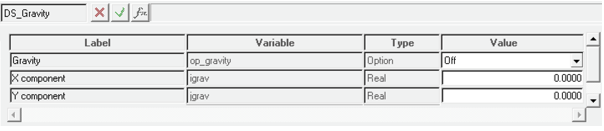

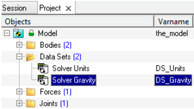

梁の自重によるたわみを除くために、重力をオフにします。

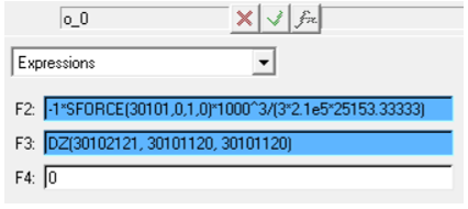

ダイアログで、Labelを
Deflection - Analytical (F2), NLFE(F3)
と指定します。続いて、OKをクリックします。 - パネル内で、TypeをExpressionsと指定します。
F2に
`-1*SFORCE({frc_load.idstring},0,1,0)*1000^3/(3*2.1e5*25153.33333)`
と入力します。F3に`{frc_load.DZ}`
と入力します。図 18.

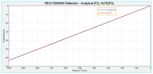

線形弾性理論とNLFEから計算された変形vs荷重を、HyperGraphで表 4から表 5までのデータを選択してプロットします。
表 4. X-axis Data X Type Marker Force X Request REQ/70000001 Load - (on Cantilever Beam) X Component FZ 表 5. Y-axis data Y Type Expression Y Request REQ/70000000 Deflection - Analytical (F2), NLFE (F3) Y Component F2 & F3 -
(Define Curves)アイコンをクリックします。
パネル内で、2つのカーブの名称を
Analytical
とNLFE
に変更します。図 20. Define Curvesパネル
プロット(図 21に示す)からは、2つのカーブがほとんど重なり合っていることが見てとれます。図 21. 変形vs.荷重のプロット
