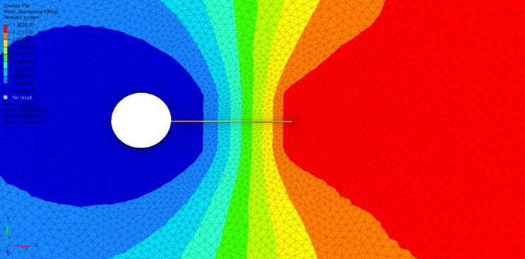

1. ソリッド板とそれを取り囲む流体との間の流体-構造相互作用。
fsi_model
その名前が示すように、流体-構造相互作用は、流体流れとその流体が接触するソリッドボディとの間の相互関係をシミュレートします。時間領域を複数のタイムステップに分けることで捕捉される連成動的相互作用では、構造の挙動が流体に影響を及ぼし、流体も構造の挙動に影響を及ぼします。各タイムステップで、均衡収束が得られるまで、交換された解析属性が支配方程式から求められます。タイムステップ内で収束に向けて行われる各反復は、交換(OptiStructの場合)または調整(AcuSolveの場合)と呼ばれます。流体流れは、空気中を移動する飛行機の翼のようにソリッドオブジェクトの外側にすることも、冷却管内の冷却剤の流れのように内側にすることもできます。
