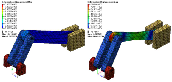

この機能の装備は、有限要素モデルを利用してマルチボディダイナミクス問題を解くことを希望する典型的な有限要素ユーザーをターゲットとしており、多少の制限が存在します。HyperMeshはモデリングに使用されます。形状エンティティはすべて、有限要素メッシュの形で定義されます。弾性体のモデリングがフルに統合されています。
HyperStudyは、最適化に使用することが可能です。剛体および弾性体ボディの形状最適化には、HyperMorphを適用することができます。

弾性体は解析中に変形します。質量および慣性モーメントは、ボディを定義する構造の材料および形状によって決定されます。初期速度および減衰を割り当てることが可能です。弾性体は、下記の弾性体の変位 u を表す直交モードのセット A を用いて定式化されます:
u = A q
ここで q は、マルチボディダイナミクス解析により決定されるべきモーダル座標です。直交モードのセットは、区分モード合成(CMS)内で決定されます。モデルに応じ、特定の解析を使った処理ステップとしてCMSが実行できます(有限要素解析(スーパーエレメント))。弾性体については、変位、速度、加速度に加え、応力とひずみも計算することができます。
