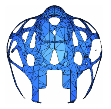

ラプラシアンスムージングは、laplacian_smoothingパラメーターの3番目の引数として 1 を入力することにより、スムーズな境界アイソサーフェスを生成します。次の2つの図を比較すると、2番目の図は鋳造の準備がほぼ整っていることが分ります。
3. アイソサーフェスの境界を固定
laplacian_smoothing_1
4. アイソサーフェスの境界をスムーズ化
laplacian_smoothing_2

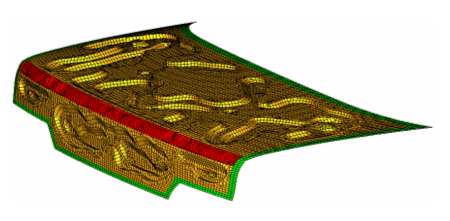

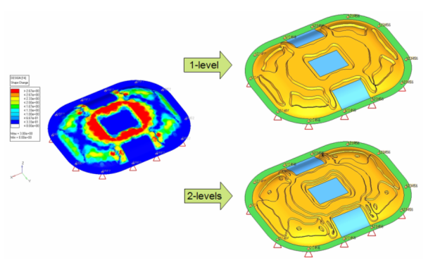

OSSmoothの自動ビード機能では、OptiStructトポグラフィー最適化を1層または2層のビードとしてリカバリーします。
図 5 は、両方のケースの層の詳細を示したものです。2層のアプローチは、より細かいところまで捕捉し、1層のリカバリーよりも製造が複雑でありながら、たいていの場合、大幅なパフォーマンスの向上はありません。
5. トポグラフィー最適化結果の自動ビードリカバリー
autobead_interp
次に、トポグラフィー最適化をポスト処理する例を示します。この例では、OSSmoothパラメータファイルの各パラメータを次のように設定します:
#general parameters
input_file            decklid
output_file           decklid.fem
output_code           1
#specific parameters
autobead              1  0.300  1
remesh                1
6. トポグラフィー最適化からの自動ビード結果
autobead_result

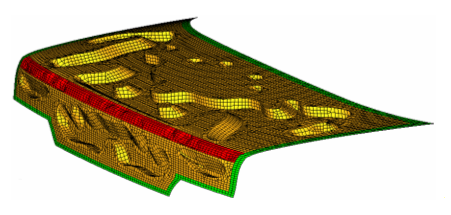

一部のトポグラフィー最適化によるパフォーマンスは、徐々に遷移する部位が影響します。OSSmoothは、トポグラフィー最適化結果を2層のビードに自動的に補間することができます(自動ビードの3つ目の引数2)。次は、OSSmoothパラメータファイルで下記のパラメータ設定を行い2層の自動ビードを作成する例です。
#general parameters
input_file            decklid
output_file           decklid.nas
output_code           1
autobead              1  0.300  2
7. トポグラフィー最適化からの2層自動ビード結果
2_layer_autobead_res

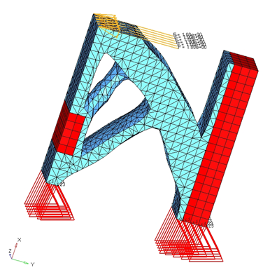

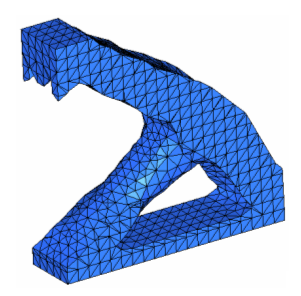

1. 以下の入力データを使用しての再解析用FEA Topology
file block
density threshold 0.300
Keep smooth narrow layer around off
Split all quads on
8. 再解析用FEA Topologyの結果
fea_topo

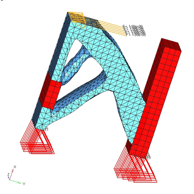

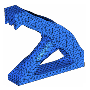

同じモデルを今度は Keep smooth narrow layer aroundをon、Split all quadsをoffにして実行します。このアプローチは、非設計領域の周りに要素の層を、四角形要素が存在する場合はその周りにピラミッド要素を生成し、設計空間の四面体要素と結合します。
9. 非設計空間周りに要素の層を配したFEA topologyの結果
fea_topo_2

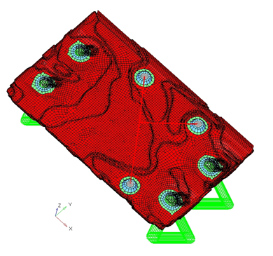

2. 1層自動ビード抽出用の入力データ定義
Grid file brkt
Threshold 0.300
Layers 1
10. FEA Topographyからの1層自動ビード結果

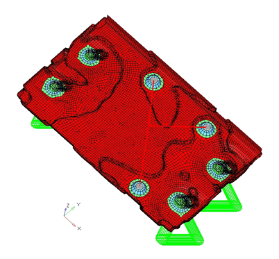

3. 2層自動ビード抽出用の入力データ定義
Grid file brkt
Threshold 0.300
Layers 2
11. FEA Topographyからの2層自動ビード結果
