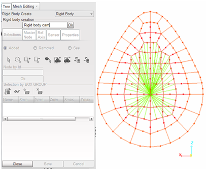

- 剛体:カムに一定角速度を与えるため、剛体が内部節点に対して図 2に示すように生成されます。メイン節点はカムシャフトの軸に移動します。 バルブヘッドをスプリングに付けるため、もう1つの剛体が生成されてスプリングのない力を複数の節点に分配します。
図 2. 剛体カム

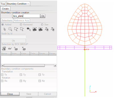

- 境界条件:
- カムのメイン節点は、Y軸を中心とした回転を除いて拘束されています。
- バルブのメイン節点は、Z軸方向の並進を除いて拘束されています。
- スプリングの一端はバルブに対して結合され、他は固定されます。
図 3. バルブの境界条件

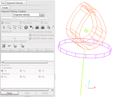

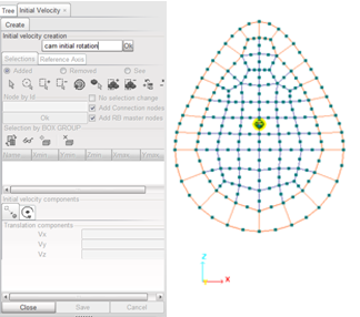

- 初速度: 剛体のメイン節点を含むすべてのカムの節点に初期回転速度を適用します。原点(回転の中心)とオリエンテーションベクトルを定義する必要があります。
図 5. 初速度

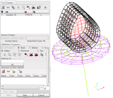

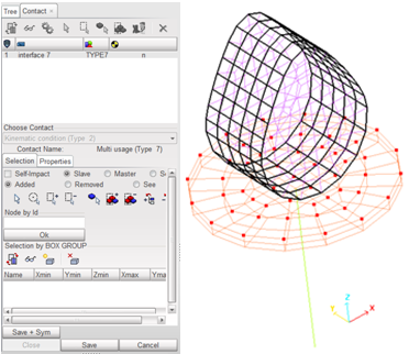

- インターフェース:TYPE16インターフェースで、2次メインサーフェスと節点グループとの接触をシミュレートします。曲面と平面との接触の場合は、曲面をメインサーフェスとして定義し、平面パートの節点をセカンダリとします。
図 6. インターフェースTYPE6

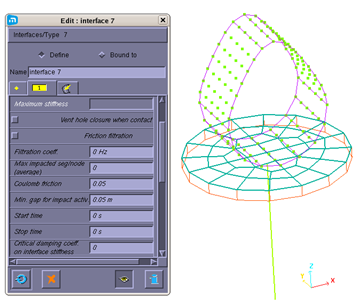

TYPE7インターフェースはペナルティ法またはLagrange乗数法のどちらかで機能します。その基本的な定式化では、2つの多面体のサーフェス間の接触をシミュレートします。Lagrange乗数法の使用で、その運動条件をギャップの導入なしに厳密に満足させることができます。図 7. インターフェースTYPE7

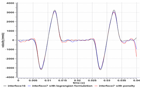

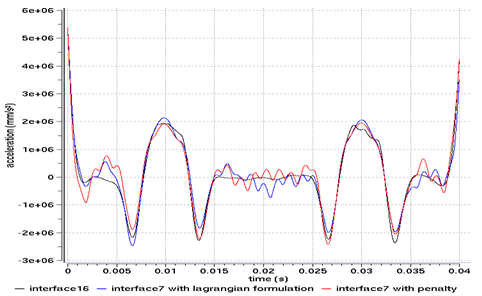

最初に、問題の運動学的結果に焦点を当てます。ここでは、剛体のバルブのメイン節点における速度と加速度について得られた結果を比較します。

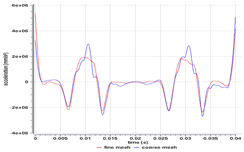

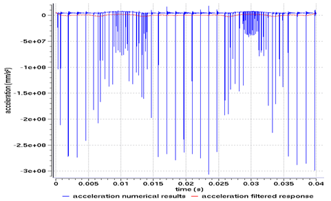

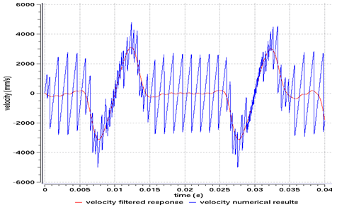

フィルターの品質はサンプルの数に依存し、このケースではRadiossでそれぞれのサイクルで計算された点の数になります。このため、良い結果を得るため、特に加速度曲線でのためにEngineファイル(*_0001.rad)内の/TFILEパラメーターには小さな値が使用されます。
以下のセクションでは、フィルターをかけた曲線のみが異なるモデルを比較するために示されます。
インターフェースの比較

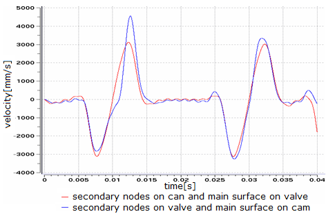

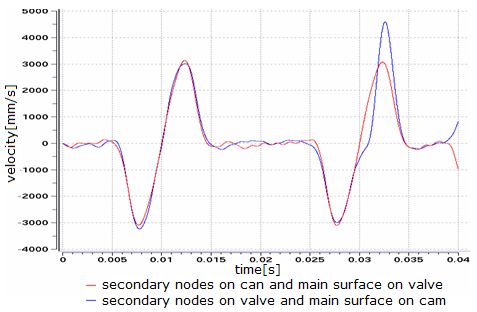

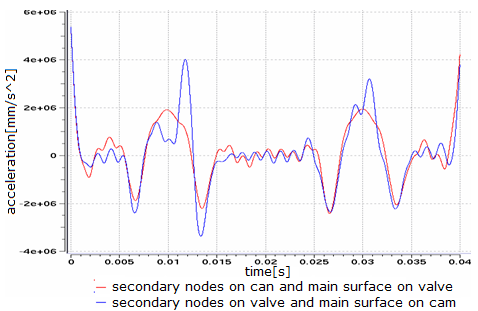

図 13 と図 14はペナルティ法のTYPE7インターフェースを用いたモデルでの速度と加速度曲線を示します。メインパートとセカンダリパートの定義の場合は、結果が少し異なります。
ペナルティまたはLagrange乗数法のTYPE7インターフェースを用いた場合でも良い結果を達成することは可能ですが、2次メッシュでTYPE16インターフェースを用いて多面体による振動を減らすことができます。

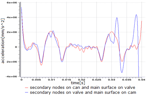

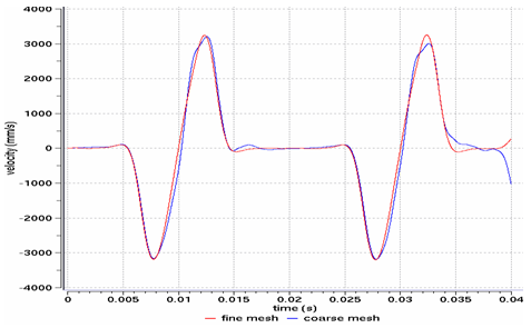

粗いメッシュでは曲面の多面体化を増幅するものの、フィルター後の速度の結果に影響を与えていません。しかしながら、細かいメッシュの加速度では、それぞれの節点 / サーフェス接触で限られた寄生振動を持ち、より良い結果を与えています。

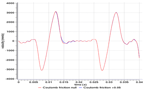

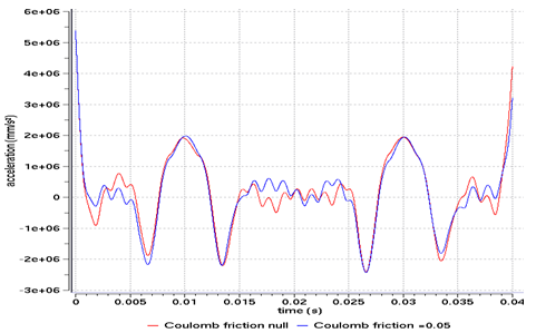

ペナルティ法と摩擦を用いたTYPE7インターフェース (カム上のセカンダリ節点とバルブ上のメインサーフェス) |
1.66 | 0.2133 x 10-6 |
ペナルティ法と摩擦を用いたTYPE7インターフェース (バルブ上のセカンダリ節点とカム上のメインサーフェス) |
1.65 | 0.2126 x 10-6 |
