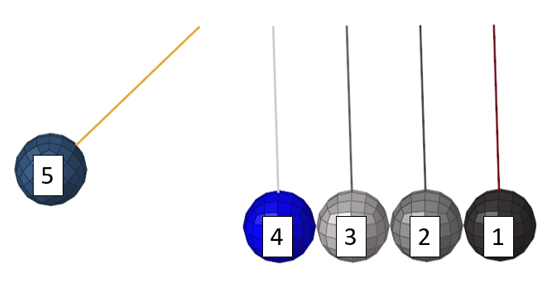

線上に並べられた4つの振り子が初期に相互に接触し、5番目の振り子により衝撃を受けます。衝撃波と振動の移動が観察されます。
単位: g、ms、mm、MPa
最初は互いに接触して一列に並んだ4つのボールに金属ボールが衝突します(図 2)。運動量が振り子から振り子に、反対側の最後の振り子に到達するまで伝達されます。系には重力が作用されています。

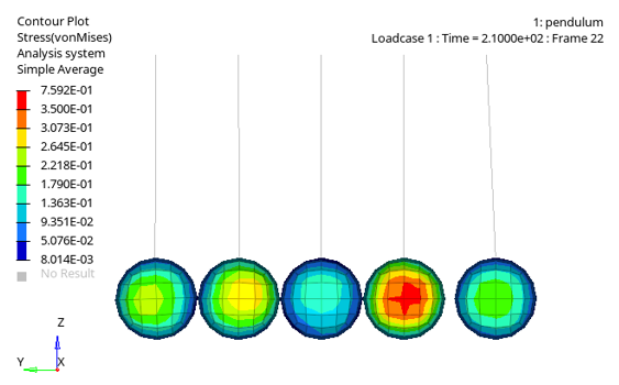

2. 初期状態の3次元メッシュ
初期状態では、左の振り子が鉛直方向に対して 45°の角度を成しています。ボールの材料はアルミニウム合金で、衝撃の間、線形弾性則(/MAT/LAW1 (ELAST))に従ったような挙動を示します。

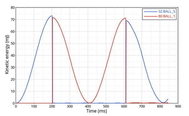

このモデルの運動エネルギーの変化を考慮すると、この系は単純な1つの振り子としての挙動を示します(図 3)。

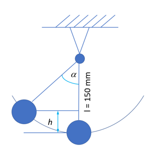

振り子の質量を解放するt=0の時点では、端にあるボール5のポテンシャルエネルギーは最大で、運動エネルギーは0です。ボール5の速度は、他の4つの振り子に衝突する直前に最大値に達します。極端でない場合、即ちエネルギーロスのない場合:
E p o t = E k i n m g h = 1 2 m v 2 MathType@MTEF@5@5@+= feaagKart1ev2aaatCvAUfeBSjuyZL2yd9gzLbvyNv2CaerbuLwBLn hiov2DGi1BTfMBaeXatLxBI9gBaerbd9wDYLwzYbItLDharqqtubsr 4rNCHbGeaGqiVu0Je9sqqrpepC0xbbL8F4rqqrFfpeea0xe9Lq=Jc9 vqaqpepm0xbba9pwe9Q8fs0=yqaqpepae9pg0FirpepeKkFr0xfr=x fr=xb9adbaqaaeGaciGaaiaabeqaamaabaabaaGceaqabeaacaWGfb WaaSbaaSqaaiaadchacaWGVbGaamiDaaqabaGccqGH9aqpcaWGfbWa aSbaaSqaaiaadUgacaWGPbGaamOBaaqabaaakeaacaWGTbGaam4zai aadIgacqGH9aqpdaWcaaqaaiaaigdaaeaacaaIYaaaaiaad2gacaWG 2bWaaWbaaSqabeaacaaIYaaaaaaaaa@46E4@
ここで、
h MathType@MTEF@5@5@+= feaagKart1ev2aaatCvAUfeBSjuyZL2yd9gzLbvyNv2CaerbuLwBLn hiov2DGi1BTfMBaeXatLxBI9gBaerbd9wDYLwzYbItLDharqqtubsr 4rNCHbGeaGqiVu0Je9sqqrpepC0xbbL8F4rqqrFfpeea0xe9Lq=Jc9 vqaqpepm0xbba9pwe9Q8fs0=yqaqpepae9pg0FirpepeKkFr0xfr=x fr=xb9adbaqaaeGaciGaaiaabeqaamaabaabaaGcbaGaamiAaaaa@36E3@
ボール中心の鉛直変位
v MathType@MTEF@5@5@+= feaagKart1ev2aaatCvAUfeBSjuyZL2yd9gzLbvyNv2CaerbuLwBLn hiov2DGi1BTfMBaeXatLxBI9gBaerbd9wDYLwzYbItLDharqqtubsr 4rNCHbGeaGqiVu0Je9sqqrpepC0xbbL8F4rqqrFfpeea0xe9Lq=Jc9 vqaqpepm0xbba9pwe9Q8fs0=yqaqpepae9pg0FirpepeKkFr0xfr=x fr=xb9adbaqaaeGaciGaaiaabeqaamaabaabaaGcbaGaamODaaaa@36F1@
速度
m MathType@MTEF@5@5@+= feaagKart1ev2aaatCvAUfeBSjuyZL2yd9gzLbvyNv2CaerbuLwBLn hiov2DGi1BTfMBaeXatLxBI9gBaerbd9wDYLwzYbItLDharqqtubsr 4rNCHbGeaGqiVu0Je9sqqrpepC0xbbL8F4rqqrFfpeea0xe9Lq=Jc9 vqaqpepm0xbba9pwe9Q8fs0=yqaqpepae9pg0FirpepeKkFr0xfr=x fr=xb9adbaqaaeGaciGaaiaabeqaamaabaabaaGcbaGaamyBaaaa@36E8@
質量
上記の式(式 1)を使用すると、この系の解析上のポテンシャルエネルギーは73.1365mJです。
3. 振り子の移動
列の端にある2つの振り子が半周期ずつ交互に振動します。
4. ボール5とボール1の間での運動エネルギー伝達

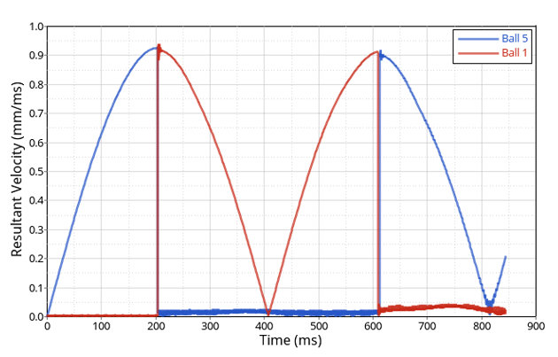

図 4では、接触によるエネルギーの減衰に伴って、振り子を構成するボールの運動エネルギーが減少する様子がわかります。衝撃の間接触でエネルギーが消費されるため、系の運動エネルギー保存は完全には満足されていません。他のボールと接触する直前のボール5の最大運動エネルギーは73.135mJです。これは、解析上のエネルギー73.136mJにきわめて近い値です。612.5ミリ秒後に戻ってきたボール1からボール5に伝達される運動エネルギーは69.187mJです。

6. ボール5とボール1の速度曲線
