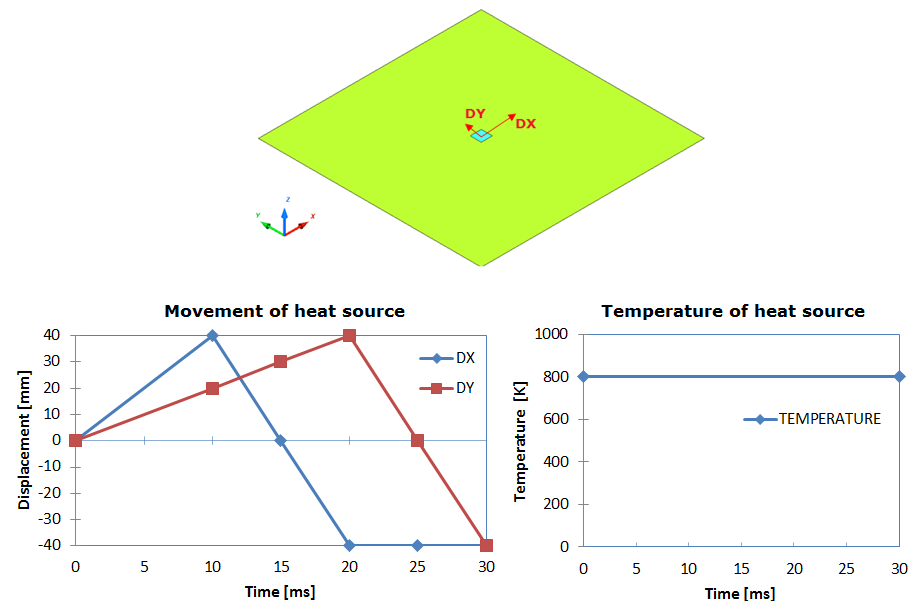

800Kの一定温度の熱源が298Kの初期温度の1つのプレート上を強制変位で移動します。熱源の寸法は5mm x 5mmで、プレートの寸法は100mm x 100mmです。
図 2. 問題の詳細

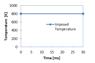

/IMPTEMPを使用して、強制温度が節点のグループに設定されます。熱源の一定温度が定義されます。
図 3. 熱源の強制温度

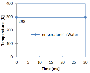

周囲環境は、298Kの一定温度の水で、関数
fct_IDTで記述されます(
図 4)。
図 4. 水の温度
