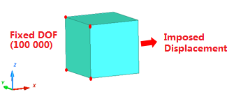

強制変位が付与され、別の側でX方向にのみ固定された単軸引張ブリック要素。

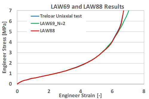

Ogdenベースの材料則の場合、試験データの曲線フィッティングにLAW69が使用され、LAW42、LAW62およびLAW82で使用可能な材料パラメータを抽出します。次に、試験データがLAW88とLAW92で使用されます。最後に、フィッティングスクリプトを用いてLAW94材料パラメータを抽出します。

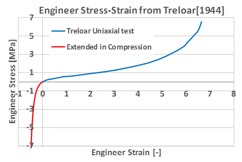

工学ひずみは、負の値(圧縮)から正の値(引張)の範囲で単調に増加する必要があります。圧縮では、-100%のひずみは物理的にあり得ないため、工学ひずみは-1.0未満でなければなりません。材料の予想されるひずみ状態を表す試験データをフィッティングすることで、特定のシチュエーションについて最も精確な材料パラメータが与えられます。引張のみの単軸応力ひずみ曲線を使うことは可能ではありますが、この例題では単軸圧縮および引張データを使って、より適した圧縮と引張の荷重条件を求めます。

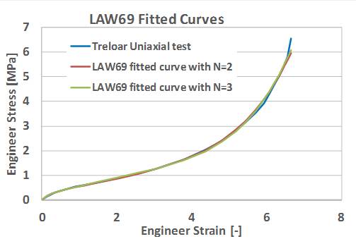

Radioss Starterを実行後、出力ファイル(*0000.out)には、元の入力データと計算された材料のフィッティングパラメータについての応力-ひずみ曲線が含まれるようになります。計算されたフィッティングパラメータ、せん断弾性率および体積弾性率も出力に含まれます。
FITTING RESULT COMPARISON:
UNIAXIAL TEST DATA
NOMINAL STRAIN NOMINAL STRESS(TEST) NOMINAL STRESS(RADIOSS)
-0.9495 -221.4526 -220.7771
-0.9449 -176.9213 -175.8148
-0.9396 -138.1769 -139.3528
-0.9289 -93.5350 -93.1405
-0.9150 -60.3881 -61.2494
-0.8911 -35.8292 -35.2551
-0.8387 -15.4000 -15.5512
-0.7343 -5.7900 -5.7761
-0.6457 -3.1912 -3.2391
-0.5041 -1.5128 -1.5510
-0.4173 -1.0147 -1.0297
-0.3056 -0.5855 -0.5989
AVERAGED ERROR OF FITTING : 2.00%
FITTED PARAMETERS FOR HYPERELASTIC_MATERIAL LAW
OGDEN LAW PARAMETERS:
MU1 . . . . . . . . . . . . . . . . . .=-0.2397367723469
MU2 . . . . . . . . . . . . . . . . . .= -11.57584346215
MU3 . . . . . . . . . . . . . . . . . .= 11.57477242242
MU4 . . . . . . . . . . . . . . . . . .= 0.000000000000
MU5 . . . . . . . . . . . . . . . . . .= 0.000000000000
AL1 . . . . . . . . . . . . . . . . . .= -4.548308811208
AL2 . . . . . . . . . . . . . . . . . .= 5.714056272418
AL3 . . . . . . . . . . . . . . . . . .= 5.714110104590
AL4 . . . . . . . . . . . . . . . . . .= 0.000000000000
AL5 . . . . . . . . . . . . . . . . . .= 0.000000000000
GROUND-STATE SHEAR MODULE . . . . . . .= 0.5424499939537
BULK MODULUS. . . . . . . . . . . . . .= 903.9025065914

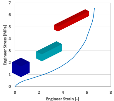

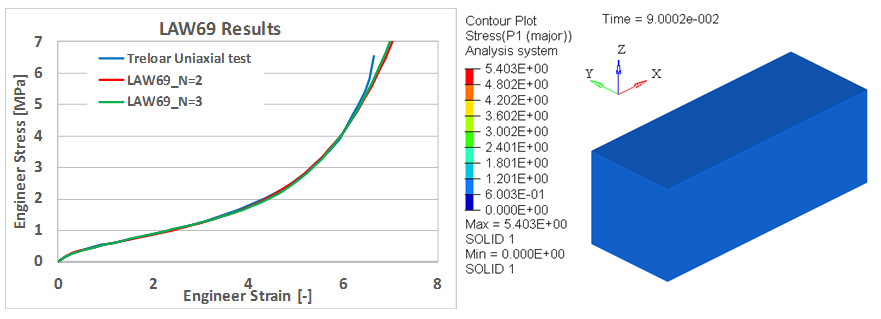

図 5 は、1要素モデルのシミュレーションから計算された応力-ひずみ曲線がTreloar試験データとマッチしていることを示しています。
工学応力-ひずみ曲線は、以下の式を用いてアニメーション出力/ANIM/BRICK/TENS/STRAINおよび/ANIM/BRICK/TENS/STRESSより主方向1(P1)の真応力と真ひずみから計算されました。

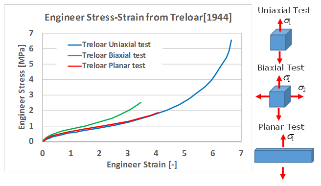

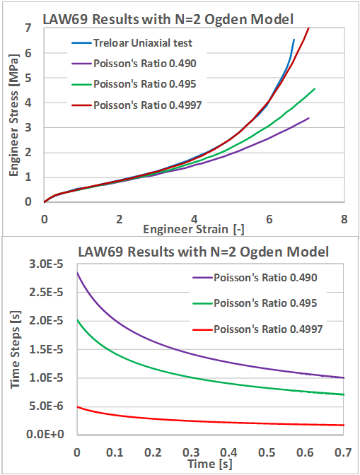

LAW69では、フィッティングされたOgdenパラメータは非圧縮性材料の仮定に基づいています。すなわち、 。しかしながら、これは無限体積弾性率、無限音速、ひいては無限に小さいソリッド要素時間ステップをもたらすため、実践的には を使用するのは不可能です。
異なるポアソン比入力の影響は、図 6に見られます。結果のうち最も大きな差は、より多くの量のひずみです。このとき、結果は試験データとより良く合致しますが、時間ステップは の1/4となります。したがって、計算時間と精度のバランスをとるために、非圧縮性ゴム材料には を使用することが推奨されます。

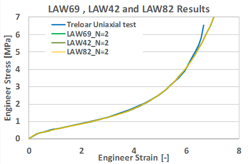

- LAW42の場合、LAW69フィッティングOgdenパラメータはStarter出力から取得され、LAW42で入力として使用されることが可能です。
LAW42
- LAW62およびLAW82の場合、OgdenパラメータはLAW69フィッティングOgdenパラメータから変換される必要があります。これは、Ogdenモデル式がLAW62とLAW82においては異なるためです。
N=2のOgdenモデルを考えると、LAW42とLAW82で用いられるエネルギー密度関数は、ここでは非圧縮性材料用に示されます。
LAW62(およびLAW82)
- LAW62
- LAW82
図 9 は、LAW69からLAW82に変換された材料フィッティングパラメータが、Ogden次数N=2についてLAW69およびLAW42結果と合致することを示しています。

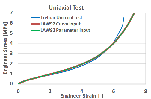

Arruda-Boyceモデル
LAW92では、曲線入力が使用されると、パラメータラインは空白のまま残されます。一度に考察される試験データタイプは1つのタイプのみです。
#RADIOSS STARTER
#- 2. MATERIALS:
/UNIT/1
UNIT FOR MAT
Mg mm s
/MAT/LAW92/1/1
rubber
# RHO_I
1.000E-9
# mu D LAM
0 0 0
# IType fct_ID NU
1 3 .4997
#ENDDATA
AVERAGED ERROR OF FITTING : 12.72%
ARRUDA-BOYCE LAW
MU . . . . . . . . . . . . . . . . . . . .= 0.3023683957840
D. . . . . . . . . . . . . . . . . . . . .= 3.8695518555789E-03
LAM. . . . . . . . . . . . . . . . . . . .= 4.917777266862
GROUND-STATE SHEAR MODULE. . . . . . . . .= 0.3101754654817
BULK MODULUS . . . . . . . . . . . . . . .= 516.8557173143Radioss Engineが実行されると、フィッティングされたArruda-Boyceパラメータ は、超弾性材料内の応力-ひずみ挙動の計算に使用されます。したがって、上記のフィッティングされたArruda-BoyceパラメータがLAW92入力として使用されると、結果は同じになります。
#RADIOSS STARTER
#- 2. MATERIALS:
/UNIT/1
UNIT FOR MAT
Mg mm s
/MAT/LAW92/1/1
rubber
# RHO_I
1.000E-9
# mu D LAM
0.3023683957840 3.8695518555789E-03 4.917777266862
# IType fct_ID NU
#ENDDATA
- LAW92曲線入力でのフィッティング
- 6.4695283364675E-02
- 3.8695518555789E-03
LAW92では1つの試験タイプ(Itype)しか使用できません。異なる試験データのタイプごとに、別々のArruda-Boyceパラメータが計算されます。単軸試験タイプがLAW92が使用されている場合、2軸またはせん断挙動よりも良好な単軸変形挙動を描写します。起こり得るすべての変形挙動をより良く描写するためにエンジニアは、3つの異なる試験タイプからそれぞれ について正しい重量を設定します。

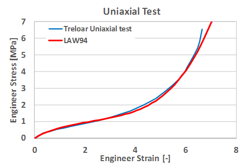

Yeohモデル
このフィッティングスクリプトは、非圧縮性( )超弾性材料を仮定しています。そこで、Yeohのひずみエネルギー密度は次のようになります:
Yeohモデルは にのみ依存するため、Yeoh材料パラメータの計算には単軸試験のみが必要です。ここで、 は主方向1、2、3での伸びで、 です。 は、主方向 の工学ひみです。
単軸試験
および
ここで、 および で、 は次のように得られます:
また、YeohモデルのCauchy応力は次のように計算されます:
単軸試験では、主方向1のCauchy応力は:
次に、曲線フィッティング 値がLAW94で使用され、元の試験データと結果が比較されます。この例では、 を用いて、試験データへの良好なフィッティングを得ています。 はここで から計算されます。
ここで、 .
/MAT/LAW94/1
plastic
# RHO_I
1.0E-9
#Blank
# C10 C20 C30
0.184883390008739 -0.001996532878013 0.000047314869715
# D1 D2 D3
0.003245938015181
#ENDDATA
