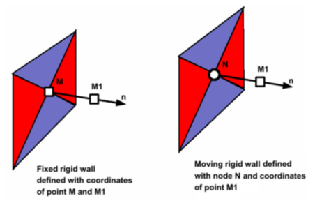

無限平面剛壁
無限平面剛壁は無限に伸びる平面です。剛壁の法線を表現する2点で定義されます(図 1)。
1. 無限平面剛壁

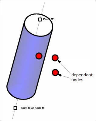

無限円柱剛壁
無限円柱面剛壁は無限に伸びる円柱です。2点 (または1点と1節点)と直径で定義されます。
注: 接触は円柱剛壁の外側のみから可能です。
2. 無限円柱剛壁

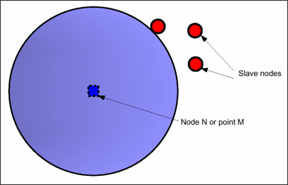

球面剛壁
球面剛壁は点M(または節点N)と直径で定義されます。
3. 球面剛壁

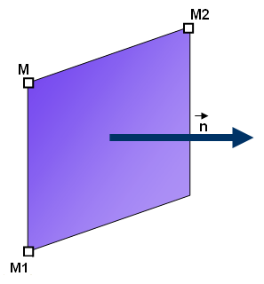

有限平面剛壁
有限平面剛壁はM、M1、M2の3つの点で定義される平行四辺形面です。移動剛壁の場合は、Mがメイン節点と見なされます。
4. 有限平面剛壁

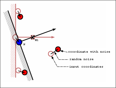

  4. ランダムノイズを節点座標に加えると、セカンダリ節点の初期位置が修正され、移動剛壁の場合には壁の位置が変化します。そのため、壁からの距離が0または0に近い値であるセカンダリ節点は壁の内部に移動する可能性があります。セカンダリ節点を距離で定義している場合、これらの節点はセカンダリ節点ではなくなります。これらの節点が明示的なセカンダリ節点の場合、これらの節点はリバウンドすることなく壁の内部に留まります。
  5. ランダムノイズ(/RANDOM)で移動剛壁の向きも影響を受けます。メイン節点Nの位置はランダム値で移動され、節点Nと点M1で定義した法線が変更されます。これは特に点M1が点Nに近い場合は重要です。
    5. ランダムノイズによる壁の向きの変化
