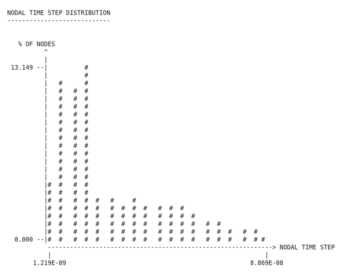

モデルからの時間ステップ出力
初期モデルの時間ステップは、Starter出力ファイルに出力されます。実行されるモデルの時間ステップはアニメーションファイルに出力されます。
初期モデルの時間ステップ
実行しているモデルの時間ステップ
