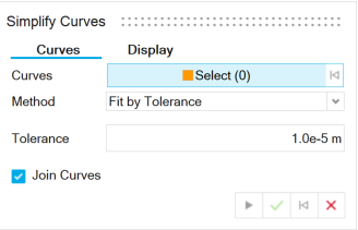

在“曲线”旁边,选择按钮已激活。选择一条或多条曲线。
默认情况下,会使用“按公差适应”方法简化曲线,如果选择了多条曲线,则会将它们连接起来。
选择方法:
- 按公差适应:默认情况下,简化曲线会适应“偏好设置”中定义的建模公差。要定义自定义公差,请打开自定义公差,然后输入公差。增加公差以减少点数量。
- 按点数量适应:输入控制点的数量。您还可以输入曲线的阶。
- 减少点:仅适用于 NURBS 曲线。减少输入曲线中控制点的数量。您可以使用“按公差适应”来创建具有较少点的原始曲线的近似值,但是您应该使用“减少点”方法来折叠原始曲线上的控制点。默认情况下,简化后的曲线符合偏好设置中定义的建模公差。要定义自定义公差,请打开自定义公差,然后输入公差。增加公差以减少点数量。
- 弧长参数设置:根据弧长参数化曲线。
在操作面板中,选择显示选项卡以配置显示:
表 1. 选项 说明 控制点 显示控制点。 输入曲线 以橙色显示输入曲线。简化曲线显示为蓝色。 显示最大偏差 显示输入曲线和简化曲线之间距离最大的红色点。 最大偏差表示输入曲线与简化曲线之间的最大距离。
