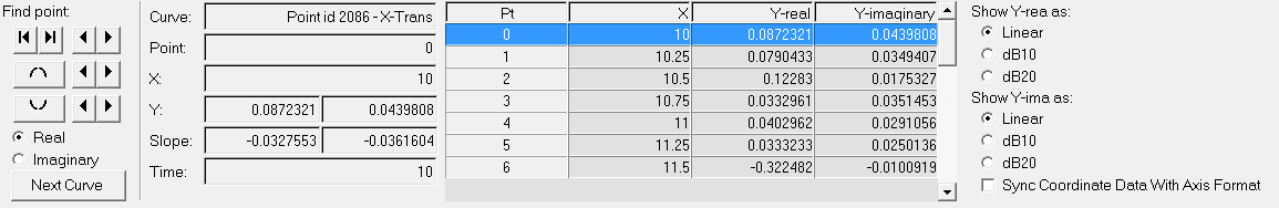

Find Pointコントロール
範囲の境界は、Find pointコントロールを使ってピックすることも可能です。図 3.
- をクリックします。
- 探す
- 一番右または一番左のエンドポイント
- 右または左隣のポイント
- カーブの全体最大ポイント
- 右または左方向にある次の極大ポイント
- カーブの全体最小ポイント
- 右または左方向にある次の極小ポイント
- Next Curve
- 次のカーブ上の対応ポイント
ポイントリスト
ポイントリストは、選択されたカーブのXYデータポイントを表示します。各ポイントのポイント番号、X値およびY値がリストに表示されます。スクロールバーを使用すると、リスト全体を見ることができます。ポイントデータを表示するには、リスト内のポイント上をクリックします。
ポイントデータ
ポイントがピックされると、下記のデータが表示されます:
- Curve
カーブの名称
- Point
- データポイントの数
- X
- データポイントのX値
- Y
- データポイントのY値
- Slope
- 選択されたポイントにおけるカーブの傾きの推定値
- 時間
- データポイントのタイムステップ(利用可能な場合)
ポイントデータの表示
Show X asおよびShow Y asの下で、ポイントデータを表示するための下記のオプションを選ぶことができます:
- Linear
- db10, to display data in decibels
- db20, to display data in decibels
軸に使用されているのと同じフォーマット(scientific、fixed)でcoordinate infoカーブ値を表示させるには、Sync Coordinate Data with Axis Formatを選択します。軸の定義の詳細については、Axesパネルをご参照ください。
