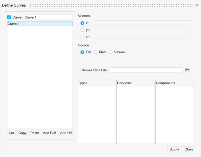

Define Curvesダイアログを使用すると、既存のカーブを個々に編集したり、現在のプロットに新規カーブを追加することができます。
複素結果グラフリボンでDefineツールをクリックします。
1.
また、Define Curvesダイアログでは、プログラムのExpression Builderへアクセスすることもできます。
2. Phase/Magnitudeが選択されている場合
3. Real/Imaginaryが選択されている場合
位相/絶対値カーブを定義するにはAdd P/Mをクリックします。実数 / 虚数カーブを定義するにはAdd R/Iをクリックします。y-軸ラベルは、選択するカーブタイプによって異なります。カーブタイプを変更すると、HyperGraphはプロットデータに下記の変換式を適用します。

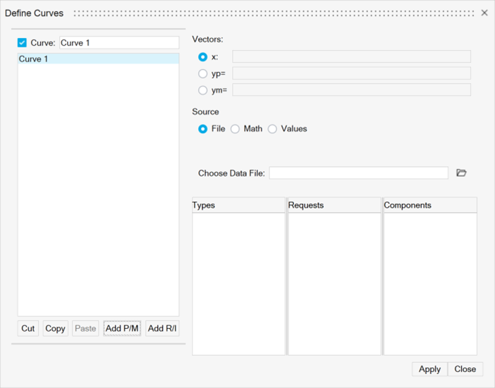

データソースとしてのファイル
ソースとしてFileが選択された場合、Fileソースが表示され、そこで、X、YおよびY2ベクトル用のデータファイルを選択することができます。
4. ベクトルのデータソースとしてFileを選択

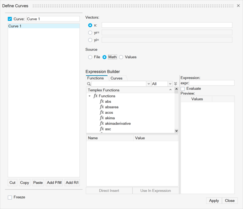

データソースとしての数式
ソースとしてMathが選択されている場合Expression Builder(数値処理機能)が表示され、そこで、ベクトルを数学的に定義することができます。
5. ベクトルのデータソースとしてMathを選択

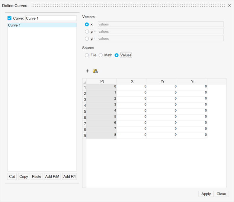

データソースとしての値
ソースとしてValuesが選択された場合、Valuesのテーブルが表示され、そこに、データポイントの値を直接入力することができます。
6. ベクトルのデータソースとしてValueを選択
データポイント値は値入力のテーブルに、カット、コピー、ペーストまたは挿入することができます。
