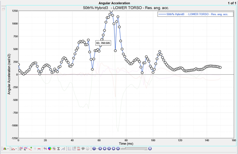

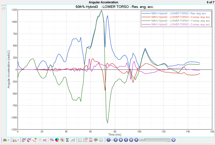

Inspectモードで1つのカーブがクリックされると、以下の挙動が示されます:
  • そのカーブは指定の色に戻り、プロット内のその他のカーブはすべて見えなくなります。
  • そのカーブのデータポイント位置に、丸いマーカーが現れます。プロット上のその他のカーブは非表示となるか、背景に隠れます。
  • レジェンドは、選択されたカーブのみを表示し、そのカーブに関連付けされた軸のみが表示されます。
  • マウスポインターをカーブのデータポイント上に移動させると、そのデータポイントの座標値が仮の注釈内に表示されます。
  • ハイライト表示されていないカーブ上にマウスポインターを移動させると、標準の金色のハイライト表示色ではなく、そのカーブの元の色でハイライト表示されます。
  • カーブをダブルクリックすると、ブラウザ内でそのカーブがハイライト表示されます。
あるカーブが隔離されている際にプロット内の空白スペースをクリックすると、プロット内の残りのカーブと軸は、プロットとレジェンド内で再び見えるようになります。
Inspectモードをオフにするには、プロット内の任意の場所(カーブ上以外)をダブルクリックし、ウィンドウを通常の状態に戻します。
注: HyperGraphのすべてのプロットタイプ(XYプロット、棒グラフ、複素プロットおよび極プロット)でハイライト表示機能は使用できますが、InspectモードはXYプロットと複素プロットでのみ使用が可能です。
1. Inspectモードがオンの際のプロット:
2. Inspectモードがオンの際に1つのカーブが選択されているプロット。
注: マーカーで示されたデータポイント群、仮のポップアップ注釈、縮小表示のレジェンド、および、他のカーブ群が背景に隠れている点にご着目ください。

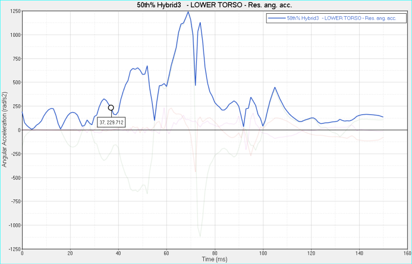

データポイントマーカー
Inspectモードでカーブが選択されている際、カーブのデータポイント位置に丸いマーカーが表示されます。データポイントが互いに近過ぎて、マーカーの半径の50%以上の距離で重なり合ってしまう場合、マウスポインターに最も近いマーカーのみが示されます。
選択されたカーブの1つのデータポイント上にカーソルを動かすと、カーブのそのポイントに仮の注釈が付加され、そのデータポイントの座標値が表示されます。

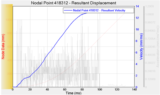

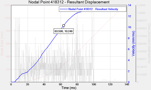

Axes
ハイライト表示されているカーブに関連付けされた軸のみが表示されます(ハイライト表示に関連付けされていない二次 / 三次軸は非表示となります)。
10.
11. 軸上にマウスポインターを移動すると、ハイライト表示されます。
